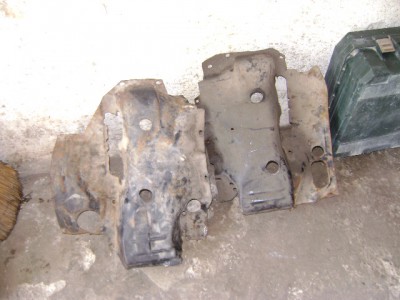

Е и аз се задомих с едно двулитрово прасе ето го
и понеже видях тук как става номера с преправяне на задното с горно охлаждане си търся 2 такива тенекий
пак само да питам маховика ли да сменя или ск. кутия - да хакна една бусова

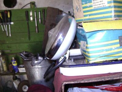

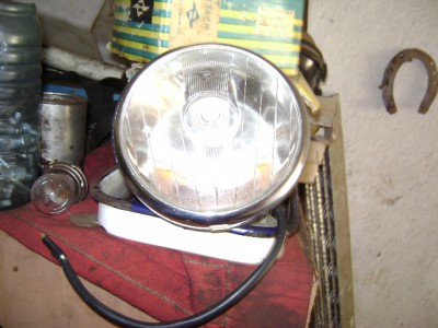

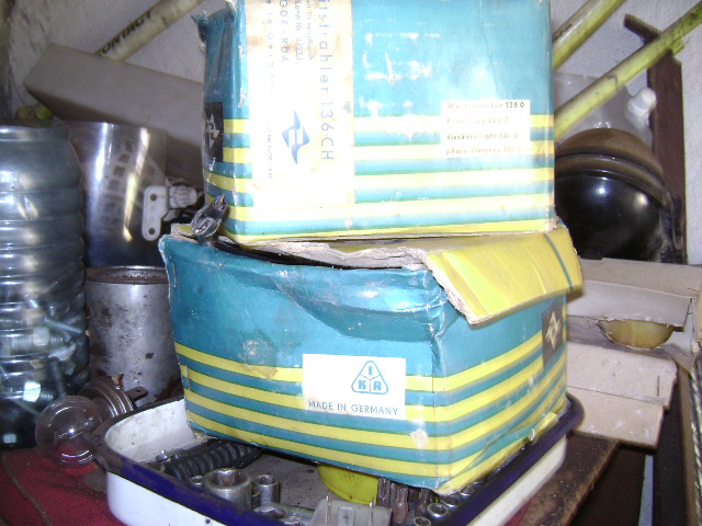

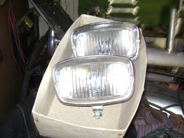

може би не е за тук но вижте какво намерих захвърлено в гаража
Чистак бърсак в кутиите

То това въздухар бе колега, как ще го правиш воден??? Или нещо не разбрах поста ти.

Е хей, чак изглежда и комплектен! Честито! Какъв е кода на двигателя? А това на първите две снимки какво е, опитах да прочета нещо, но...? Цилиндри? Ама на 130мм. ми изглежда подозрително...

Няма как да го направя с водно охлаждане а и не е необходимо имам и 2.1 водар боксер. Искам да преправя въздушното охлаждане от задно в горно. А в кутиите има допълнителни фарове.

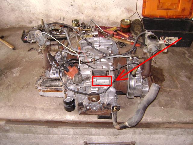

На мотора пише SI12 004 101 102 A какво точно означава това не ми е съвсем ясно!
disc
Мнения: 146
Автомобил: Karmann Ghia x2
Местоположение: провинцията
Re: Двигател тип4 в Костенурка/Карманн Джия
Мнениеот disc » Чет 06 сеп 2012 20:10
Кода на мотора се намира ето тук, обикновено е 2 букви и цифри:
danov_m
Мнения: 170
Регистриран на: Сря 25 юли 2007 21:49
Местоположение: Лом
Мнениеот danov_m » Съб 08 сеп 2012 14:50

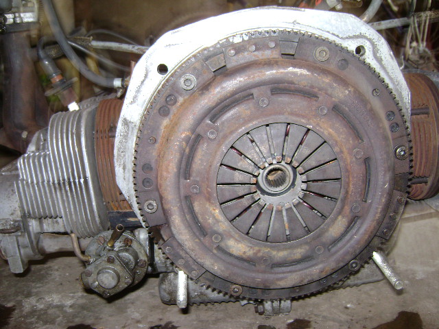

CJ мотор Дайте малко повече инфо! В самбата пише че е някакво изпълнение за Европа 2.0 литра. Може би въпроса не е съвсем за тук но това ли е реда на работа на този двигател?

Що не казвате нищо за маховика на 2.0 литровия мотор? Ще стане ли на мотор АВ? или да сменям кутията? какво да правя?
disc
Мнения: 146
Мнениеот disc » Сря 19 сеп 2012 0:16
disc написа:Днес докато роботехме по едно шаси пробвахме на бързо как стоят Typ1 + Typ4 :D
(шасито и двигателя не са мойте!)
Монтирахме и стартер - стандартният маховик пасва идеално със Тип 1 стартер, врътнахме на стартер - всичко е ОК 8).
Когато снимах това горното на маховика нямаше съединител и претискател! Може би претискателя ще опира в кутията, но съм чел, че може да се "почисти" това онова от кутията и работата да стане. Аз лично не съм стигнал още до тази част :(
