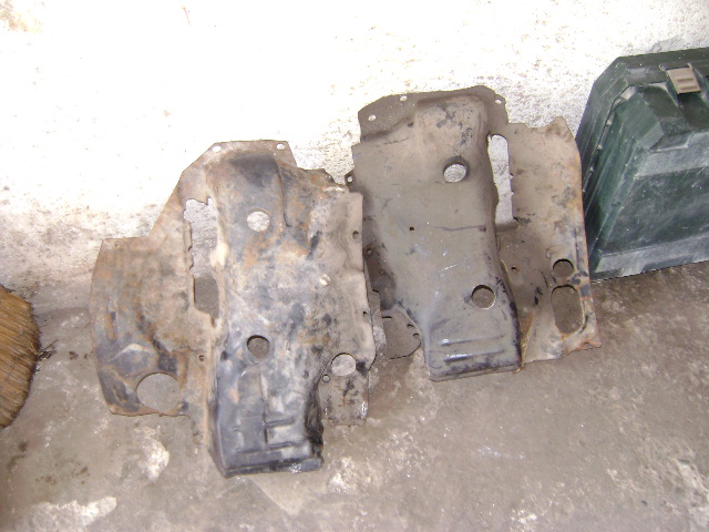

Е хей, чак изглежда и комплектен! Честито! Какъв е кода на двигателя? А това на първите две снимки какво е, опитах да прочета нещо, но...? Цилиндри? Ама на 130мм. ми изглежда подозрително...
Re: Двигател тип4 в Костенурка/Карманн Джия
Няма как да го направя с водно охлаждане а и не е необходимо имам и 2.1 водар боксер. Искам да преправя въздушното охлаждане от задно в горно. А в кутиите има допълнителни фарове.
На мотора пише SI12 004 101 102 A какво точно означава това не ми е съвсем ясно!

Кода на мотора се намира ето тук, обикновено е 2 букви и цифри:

disc написа:Днес докато роботехме по едно шаси пробвахме на бързо как стоят Typ1 + Typ4![]()
(шасито и двигателя не са мойте!)
Монтирахме и стартер - стандартният маховик пасва идеално със Тип 1 стартер, врътнахме на стартер - всичко е ОК.
Когато снимах това горното на маховика нямаше съединител и претискател! Може би претискателя ще опира в кутията, но съм чел, че може да се "почисти" това онова от кутията и работата да стане. Аз лично не съм стигнал още до тази част
