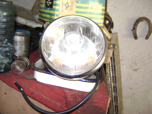

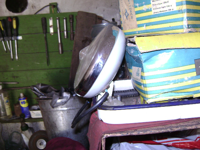

Е хей, чак изглежда и комплектен! Честито! Какъв е кода на двигателя? А това на първите две снимки какво е, опитах да прочета нещо, но...? Цилиндри? Ама на 130мм. ми изглежда подозрително...

Няма как да го направя с водно охлаждане а и не е необходимо имам и 2.1 водар боксер. Искам да преправя въздушното охлаждане от задно в горно. А в кутиите има допълнителни фарове.
