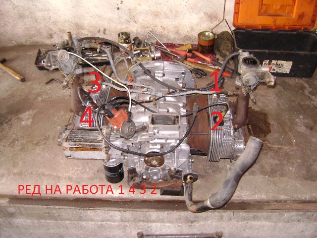

CJ мотор Дайте малко повече инфо! В самбата пише че е някакво изпълнение за Европа 2.0 литра. Може би въпроса не е съвсем за тук но това ли е реда на работа на този двигател?

Що не казвате нищо за маховика на 2.0 литровия мотор? Ще стане ли на мотор АВ? или да сменям кутията? какво да правя?

disc написа:Днес докато роботехме по едно шаси пробвахме на бързо как стоят Typ1 + Typ4 :D
(шасито и двигателя не са мойте!)
Монтирахме и стартер - стандартният маховик пасва идеално със Тип 1 стартер, врътнахме на стартер - всичко е ОК 8).
Когато снимах това горното на маховика нямаше съединител и претискател! Може би претискателя ще опира в кутията, но съм чел, че може да се "почисти" това онова от кутията и работата да стане. Аз лично не съм стигнал още до тази част :(
