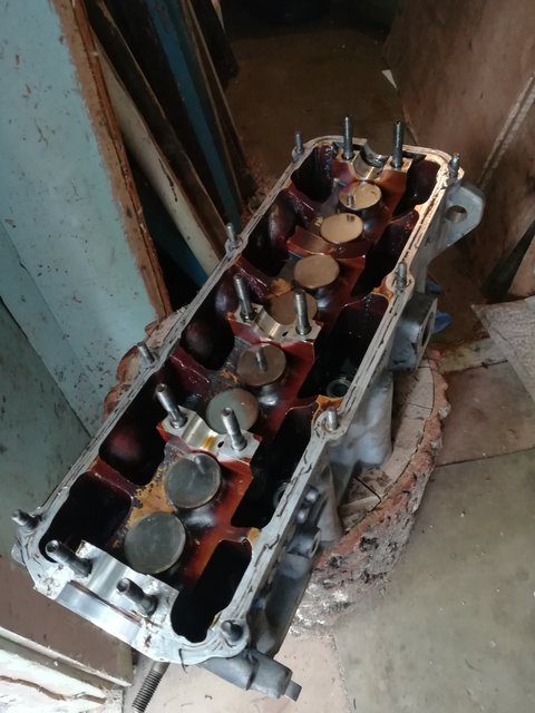

Изглежда сякаш е киснал в бензин.
muns61
Мнения: 7965
Местоположение: pleven
Re: Дъртия...Дядо пасат...
Мнениеот muns61 » Нед 05 авг 2018 20:14
С новата опора разпределителния вал върти ли се леко?

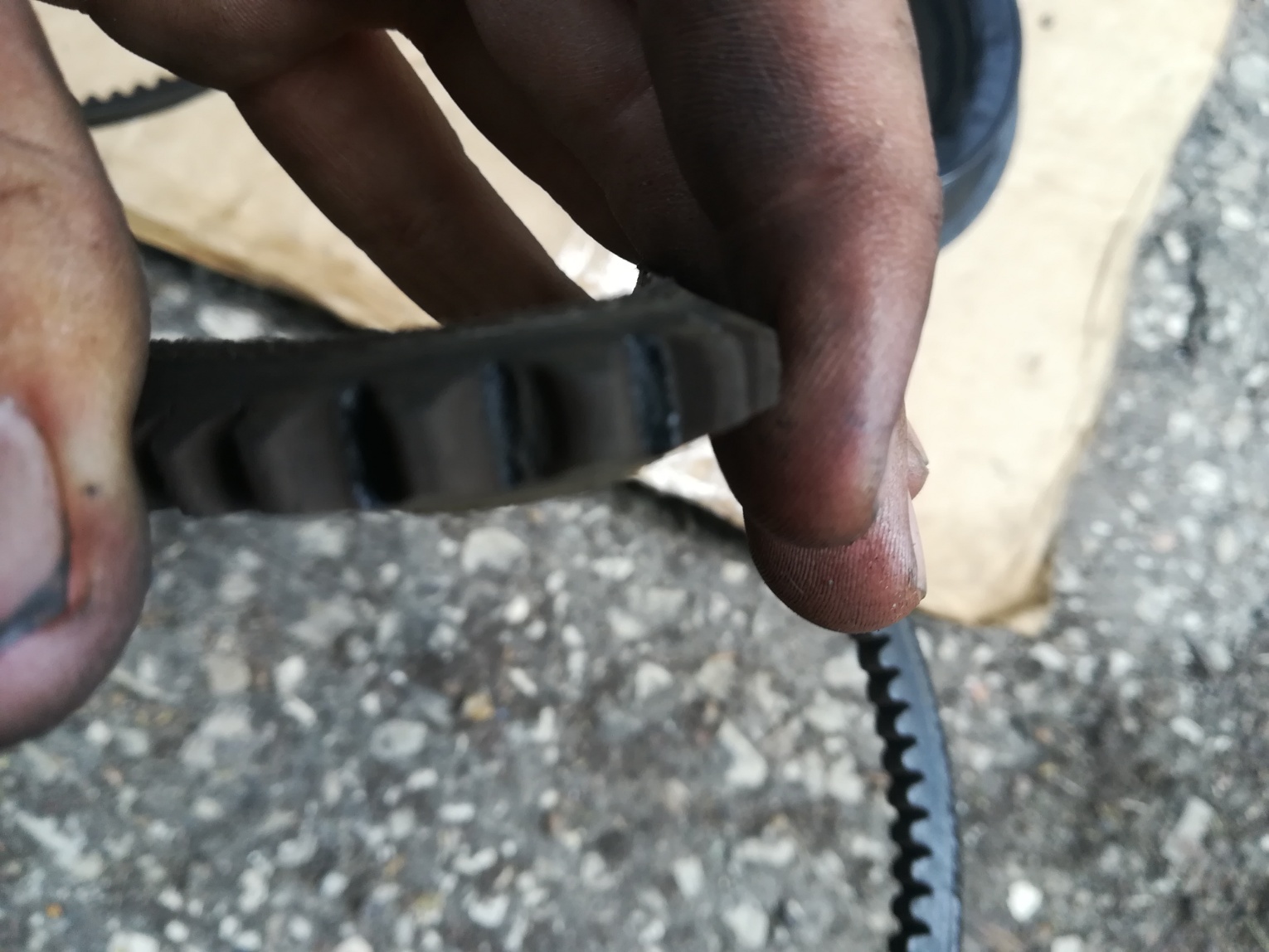

Не усещам разлика във вала, въртях и на стартер и нямаше проблеми... Ремъка си е добре с изключение на това ръфнатото,но ще го сменя.

Май си извадил късмет, че не е запалил с тоя ремък. :biggrin
Voluminer
Мнения: 342
Регистриран на: Сря 03 авг 2016 14:00
Автомобил: Vw Passat B3
Двигател: 2E
Местоположение: Ловеч
Мнениеот Voluminer » Нед 05 авг 2018 21:12
Можеше да стане мармалад след едно известно време. Май трябва да се радвам че стана така а? :mhihi
