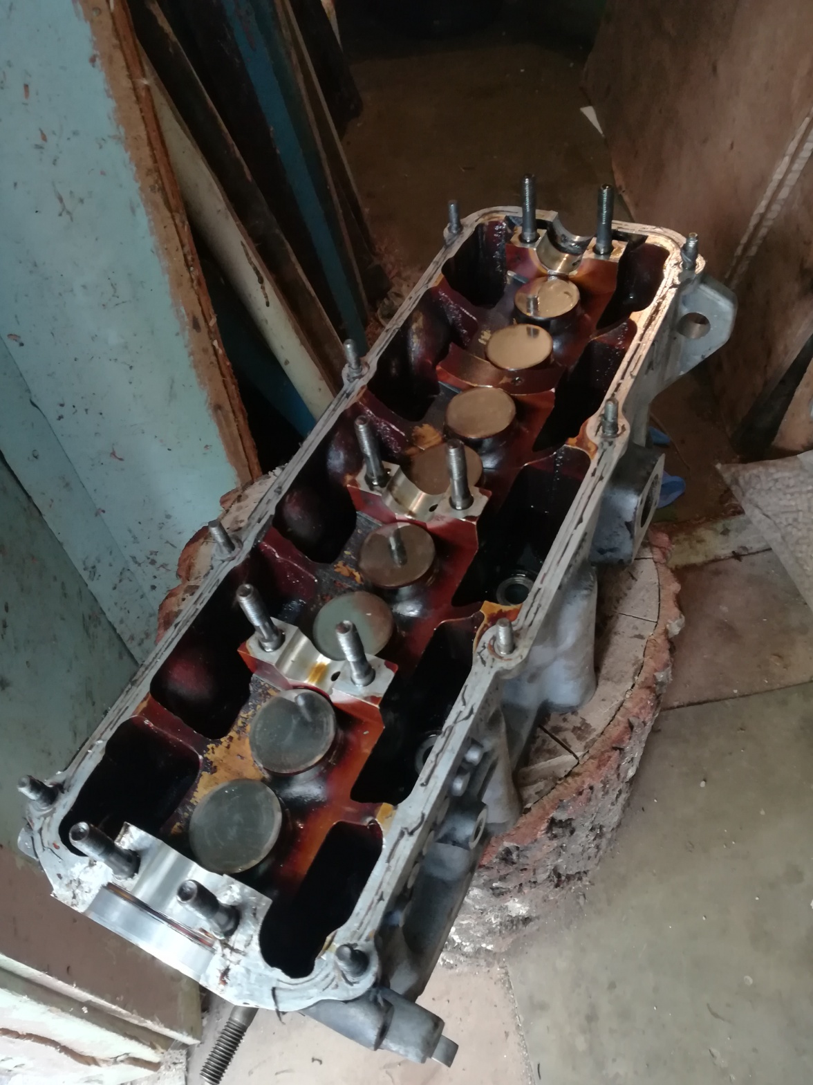

Re: Дъртия...Дядо пасат...
Изглежда сякаш е киснал в бензин.
Ето и още няколко снимки
Май си извадил късмет, че не е запалил с тоя ремък.
Можеше да стане мармалад след едно известно време. Май трябва да се радвам че стана така а?
Няма проблем и да се скъса, просто вдяваш новия ремък, слагаш на белези и палиш. Може би ще стане салата ако се скъса на 6 хил оборота, иначе няма проблем. На приятел на пасата се беше разглобила ролката, изпаднали съчмите на лагера. Въртял и не пали, обади ми се, казах му да сипе бензин, че нямаше навик да сипва, сипал, пак въртял, пак не пали. Отидох, взех да я въртя, ама се върти като без компресия, когато видях, че се повдига пластмасовия капак на ремъка
Нова ролка и апали чакмак.
Относно непаленето, виж кои белези гледаш, на разпределителния вал може и да е отзад белегът, откъм главата
Отпред е на моя мотор белега на разпределителния, реално е мръднал този който върти делкото. Интересното е че не виждам белега на маховика. Голямо превъртане, взиране... Нищо....
На маховика е почти незабележим засек.
Запали
Сутринта минах през аутоминус, купих ангренажен ремък(gates) и се заех да го сменям. Естественно превъртяха два болта на шайбата на коляновия вал
Та им набих по една звезда и ги развих, естественно се смениха с нови болтове 10.9 якост за да нямаме бъдещи проблеми там. Зацепих по белези и врътнах, запали на момента и работеше идеално. Угасих го защото не бях сложил капаци на ангренажа, ремъци на генератор, водна помпа и тн. Сглобих всичко въртя и... Неще
Имаме ток на свещите ама сухички ми седят
След точно 5 минути ровене и въртене ми се скъсаха нервите, извадих два кабела и директно от акумулатора подадох ток на петата дюза
. Запали и го оставих да вдигне температура, пусна си перките всичко ток. Последва пробно кръгче и всичко ми се струва нормално. Имам да сменям масло и филтри ама ще изчака малко че финансите са кът. Благодаря на колегите които ми помогнаха със съвети.
