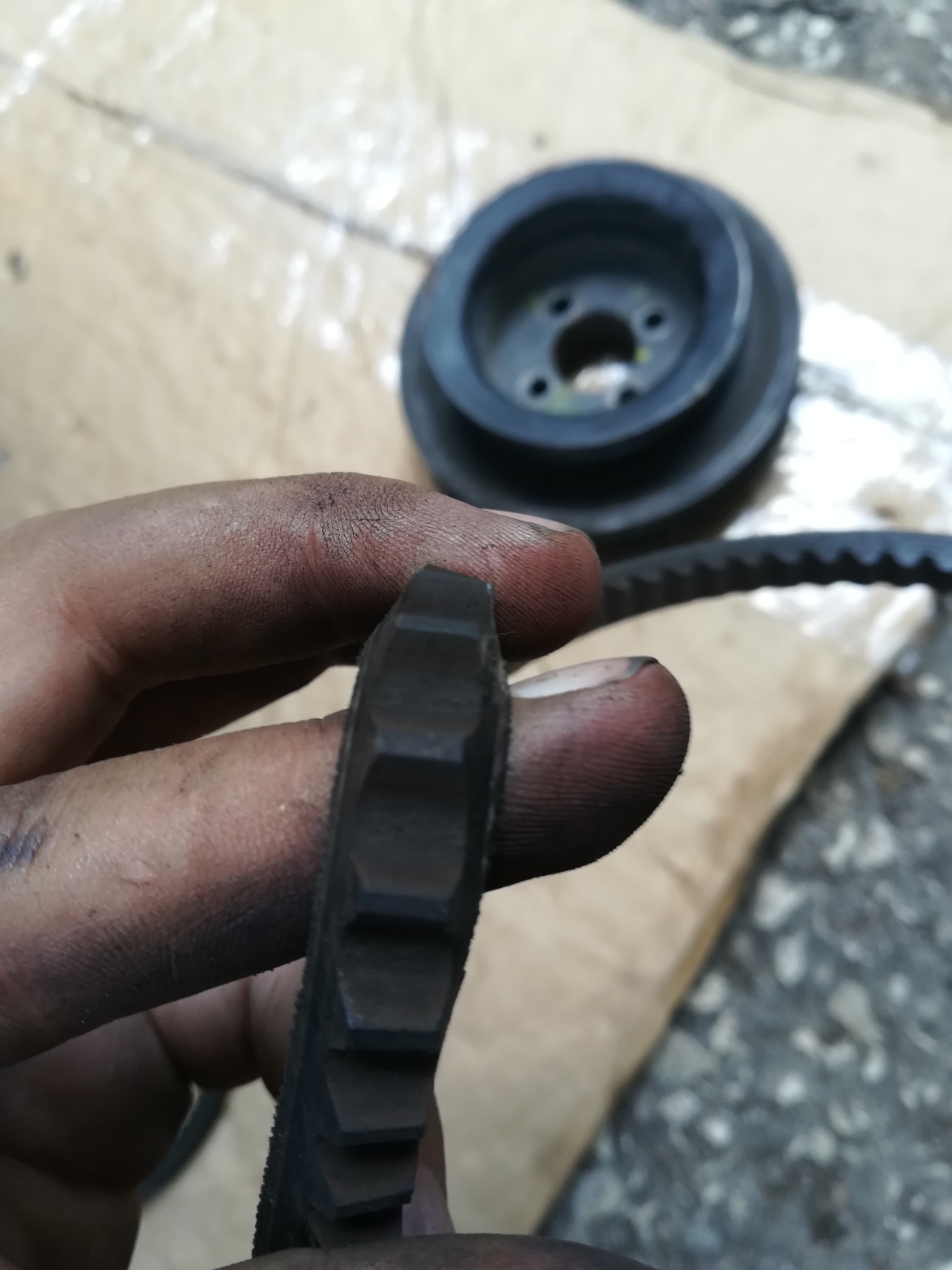

Не усещам разлика във вала, въртях и на стартер и нямаше проблеми... Ремъка си е добре с изключение на това ръфнатото,но ще го сменя.

Мнениеот Voluminer » Нед 05 авг 2018 20:44
Ето и още няколко снимки :smile

Мнениеот goppa » Нед 05 авг 2018 21:10
Май си извадил късмет, че не е запалил с тоя ремък. :biggrin

Мнениеот Voluminer » Нед 05 авг 2018 21:12
Можеше да стане мармалад след едно известно време. Май трябва да се радвам че стана така а? :mhihi

Мнениеот К.Одаджийски » Пон 06 авг 2018 6:37
Няма проблем и да се скъса, просто вдяваш новия ремък, слагаш на белези и палиш. Може би ще стане салата ако се скъса на 6 хил оборота, иначе няма проблем. На приятел на пасата се беше разглобила ролката, изпаднали съчмите на лагера. Въртял и не пали, обади ми се, казах му да сипе бензин, че нямаше навик да сипва, сипал, пак въртял, пак не пали. Отидох, взех да я въртя, ама се върти като без компресия, когато видях, че се повдига пластмасовия капак на ремъка :Mr Green Fun
Нова ролка и апали чакмак.
Относно непаленето, виж кои белези гледаш, на разпределителния вал може и да е отзад белегът, откъм главата

Мнениеот Voluminer » Пон 06 авг 2018 6:46
Отпред е на моя мотор белега на разпределителния, реално е мръднал този който върти делкото. Интересното е че не виждам белега на маховика. Голямо превъртане, взиране... Нищо....

Мнениеот Zdravko Zankov » Пон 06 авг 2018 7:05
На маховика е почти незабележим засек.

Мнениеот Voluminer » Пон 06 авг 2018 18:31
Запали :th_up Сутринта минах през аутоминус, купих ангренажен ремък(gates) и се заех да го сменям. Естественно превъртяха два болта на шайбата на коляновия вал :mhihi Та им набих по една звезда и ги развих, естественно се смениха с нови болтове 10.9 якост за да нямаме бъдещи проблеми там. Зацепих по белези и врътнах, запали на момента и работеше идеално. Угасих го защото не бях сложил капаци на ангренажа, ремъци на генератор, водна помпа и тн. Сглобих всичко въртя и... Неще :c010 Имаме ток на свещите ама сухички ми седят :gruebel След точно 5 минути ровене и въртене ми се скъсаха нервите, извадих два кабела и директно от акумулатора подадох ток на петата дюза :Mr Green Fun . Запали и го оставих да вдигне температура, пусна си перките всичко ток. Последва пробно кръгче и всичко ми се струва нормално. Имам да сменям масло и филтри ама ще изчака малко че финансите са кът. Благодаря на колегите които ми помогнаха със съвети. :beer

Мнениеот Voluminer » Пон 06 авг 2018 18:36
Ремък Bosch.
И ремък Contitech.
Разликата в парите беше два-три лева ама се вижда и разликата в качеството.

Мнениеот Zdravko Zankov » Пон 06 авг 2018 19:36
Бош отдавна съм ги отписал.
