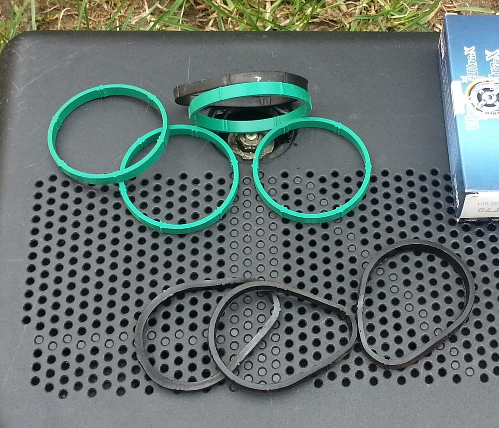

Добре де колеги защо да ги сменям тези пръстени?като свалих колектора и съответно и пръстените ги видях че не са напукани или втвърдени.като ги слагам на колектора на мъжката част си пасват стегнато а на женската са леко хлабави.затова почистих старателно и сложих няколко пласта тефлоново тиксо и после ги сглобих.но проблема с оборотите си остана.дали съм сгрешил или просто проблема не е от тях?

Черното уплатнение се вижда ,че е доста изтъняло вече
Смени ги с нови,старите се преплескват и вече не оплътняват.Аз съм много благодарен на колегите от форума за това дет ме открехнаха.

Ламбдата не играе,точно защото на студено няма общо.При монтажа на газовата ясно се е получила някаква драма.Сваляли ли са колекторите като са ги дупчили или са ги дупчили на място? Колектора е пластмасов,падат пластмасови стружки в мотора и се лепят по леглата на клапаните и след това след първия взрив вече изгарят и остава само смола и клапана спира да ляга добре и съответно започва да пали по-трудно и да клати оборотите на място (видях го това вече на един 1.6 ама 16V с подобни симптоми. Също така взимат и вакуум от някъде,за MAP-a на газовата,трябва да огледа и там дали всичко е запушено както трябва и да не дърпа въздух от някъде там. Щом дава бедна смес,значи или влиза въздух от някъде.
Ако са сваляли колектора,тогава не е ясно дали са сменили О-пръстените горе и долу на колектора и дали всичко е стегнато както трябва...от тях може да дърпа въздух (а не са евтини и обикновено не ги сменят,за да спестят някоя стотинка) и затова да е бедна сместа и да се лигави така.
