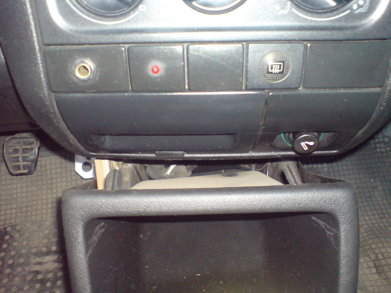

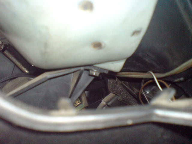

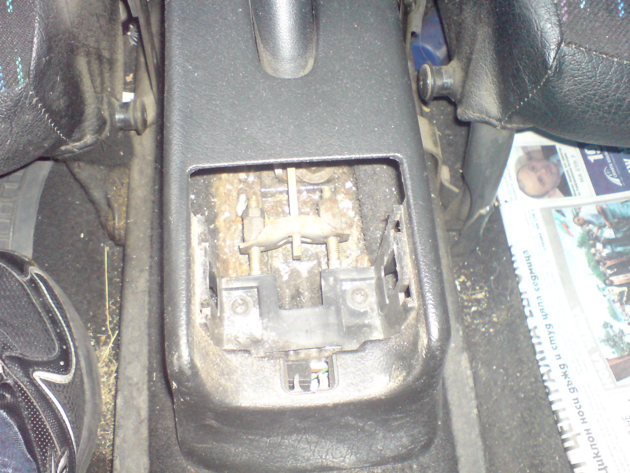

С малко помош от колегата Zoran разхвърляхме моя голф за да видим защо неще да духа студено. Същото разглобяване пада и при смяна на радиаторчето за парното, което е стара болка на голфчетата. За да имаме досъп до парното на колата за голямо съжаление се сваля цялото табло.
Снимките в този пост да се гледат от долу нагоре
- Прикачени файлове
- Отвиваме 4-винта в краищата на конзолата с "врътките" и 2-та винта зад пепелника. и махаме рамката цалото панелче като откачаме буксите на подгева на задно стъкло, запалката, изводите за тест на CPU-то и всички други, които нашата кола има. (Немеца ги е направил различни по форма цвят и големина та неможе да се сгрешат при сглобяването)

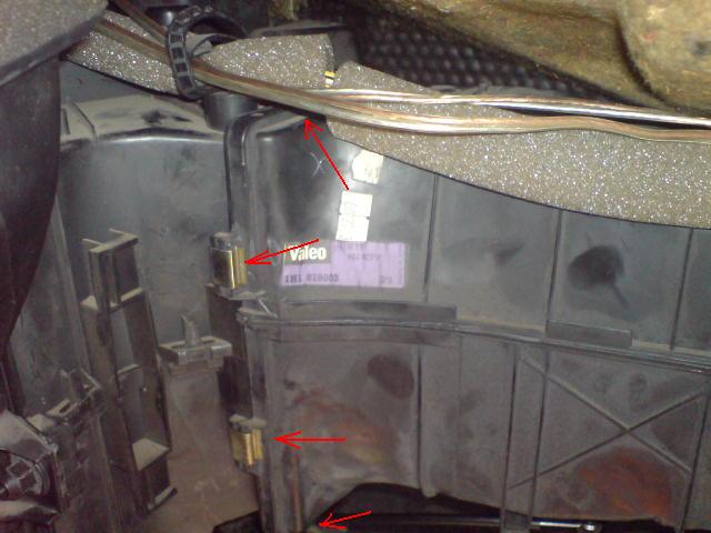

Преди да свалим таблото проверяваме внимателно дали сме свалили всички снопове кабели от скобите които са зад и в страни на километража. След което таблото излиза с леко дърпане на вътре.
- Прикачени файлове

Духа си студено. Намерих едно винтче в кутията за клапите, което беше заседнало на оста на клапата топло/студено и не и позволявало да затвори напълно. В следствие на това лоста, който мести жилото на клапа топло/студено си е разбил леглото при опит клапата да се затвори и той не затваря до край дори и след като отстраних падналото винтче, но му намерих цаката. Завъртам на студено с врътката до край, което затваря клапата до някъде и бъркам под жабката и дозатварям клапата на ръка. сега ще взема едни здрави врътки и съм ОК.
Сега духа студено, но не и като се е напекло таблото. Тогава духа леко хладно, за момента съм супер доволен.
