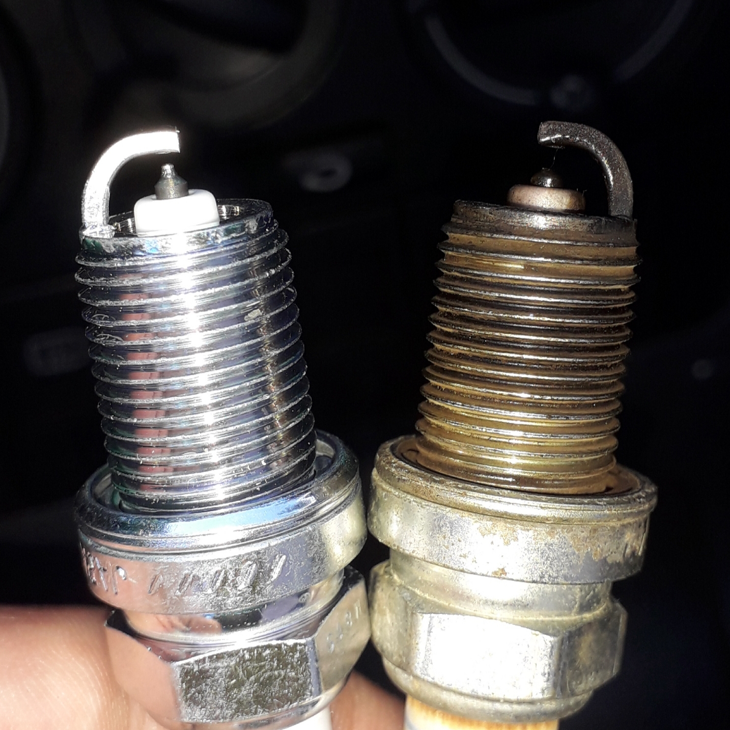

Стара тема ама лачена . Та ето ви нова и стара на незнайно колко километра свещ ,която спря и се прибрах на 3 цилиндъра. Както се забелязва на снимката централният електрод е изгорял на половината и разтоянието е станало над 2 мм. Свещите са дабъл платинум NJK . Платинката всъщност е една малка плочица на масОвия електрод . Резултата е една гръмнала бобина Hitachi , и смяна с беру за 56 лв.
Това на шаран 1.8 т.

Аз сменям на 30000.
На 35000 се забелязва,че плюсовия става на триъгълник.
При 40000 ми записва мисфайър.

Електродното разстояние се регулира с почукване и после с пластина се проверява дали е предписаното, 0,8 до 1 мм според свещта.
Това за свещи с един електрод, при тройните няма тази възможност.
