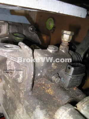

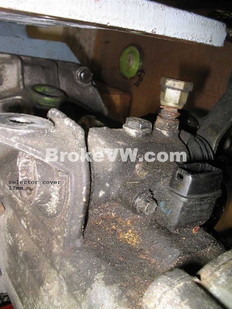

kostenurkite написа:От няколко седмици се появи заяждане в хода на скоростния лост по посока за включване на 1ва и 2ра скорост успявам да включа но от 2-3 опит, имах съмнения дали не е нещо по връзките преди скоростната кутия но след като разкачих връзките от лоста на скоростната кутия и проверих хода със скоростния лост всичко си вървеше гладко, когато бутах лоста на скоростната кутия по посока навътре в нея(което е хода към 1ва и 2ра) се усещаше заяждане и лоста влизаше до край само ако леко го поклатя наляво надясно... помогнете със съвети ако някой е срещал този проблем или поне нещо на догатки... автомобила е golf 3 1.9 TD AAZ
Колеги аз също го имам този проблем,само че става въпрос за 5-та скорост.Аз съм сменил всички механизми и втулки по-лостовата система.проблема ми е в този лост които излиза от скоростната кутия.Когато го разклатя тогава си намира 5-тата скорост.Само,че при мен проблема се явява когато този лост трябва да излезе.При мен също този лост има някакъв луфт.Не мога да намеря схема на устройството вътре и незнам как да го разглобя.Дали вътре има някакви втулки или лагери незнам.Най-отпред има една голяма гайка.Дали нея трябва първо да развия?Моля ако някои има снимка или схема да я публикува,благодаря ви,за да не стане :smackbum
Водния дух
Мнения: 8
Регистриран на: Нед 06 яну 2013 22:05
Re: Проблем с включване на първа и втора скорост - AAZ
Мнениеот Водния дух » Сря 30 яну 2013 21:43
Колеги никои ли не е разглобявал този механизъм :banghead :aaaaa
Ето намерих снимка на този механизъм,но незнам как да го разглобя без да направя някоя беля,например да не падне някоя пружина вътре в кутията
Ето и друга снимка
