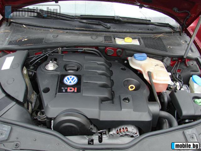

и аз съм си сложил такава кора от б5.5 . има за преправяне доста въпреки че на пръв поглед изглежда че със съвсем леко преправяне ще стане.освен в краищата където влиза под стъклото трябва да се изреже и около казанчето за спирачната течност и на др. места където опира в нещоп.а самата форма на кората не е точно такава като формата на мястото където ще ляга . явно има малка разлика в размерите на отделението над което е кората при б5 и б5.5. ето една снимка да видите горе доло за какво става реч. кората я бях сложил след като се бях наводнил яко от листата и калта които се събират под акумулатора,около еку-то и около филтъра на купето. сега поне нямам листа и няма от какво да се запушват отводнителните отвори. колкото и да я мъчих да я напасна не стана перфектно и ме дразни, но съм се примирил че е добре от към работата която върши.
само тази снимка намерих.ако много искате мога да я снимам по отблизо
