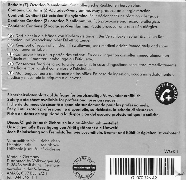

Етикета отзад! :Mr Green Fun
Предполагам добре се вижда и кое производство е,както и липсата на някой езици....
Аз главно немски виждам за вас незнам! :Mr Green Fun Made in Germany пише,ше взема да повярвам!
(все пак не го взех от кварталната бакалия),с поръчка от порше българия дойде.В Русе нали няма vw коли грам... та с поръчка,щото го нямали налично! mhihi
