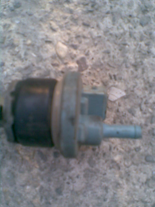

- ti6ogb
- Мнения: 379
- Регистриран на: Сря 21 апр 2010 20:54
- Автомобил: WV Passat Variant TDI 1.9
- Двигател: AVF - 2001
- Местоположение: Gabrovo
Re: VW Арива не загасва веднага след завъртане на ключа .
Колеги , само да попитам някои снимал ли е това клапанче,и ако има снимка да я качи.Предварително съм му благодарен.
