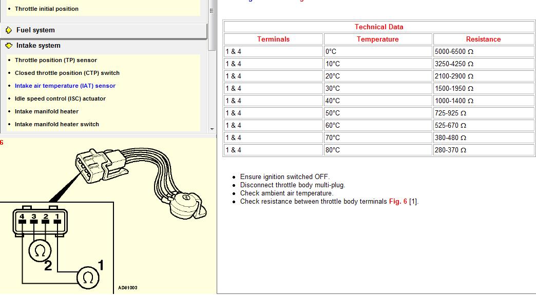

Според мен първо е желателно да се проверят температурните датчици - тези които са на пластмасовия фланец на главата и този който е до дюзата.
Нисля че има теми в които пише при каква температура коло трябва да е съпротивлението :)
И след това да се гледа тпс-а. А за него си има много добра тема

Къде е този на дюзата -датчика

mely написа:Къде е този на дюзата -датчика
На буксата за дюзата се мери съпротивлението между пин 1 и 4
