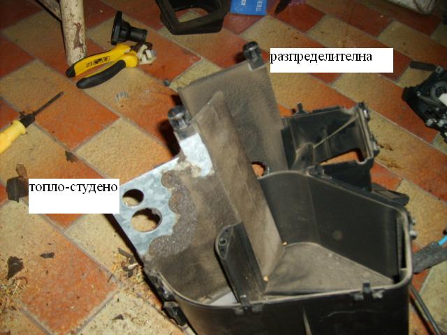

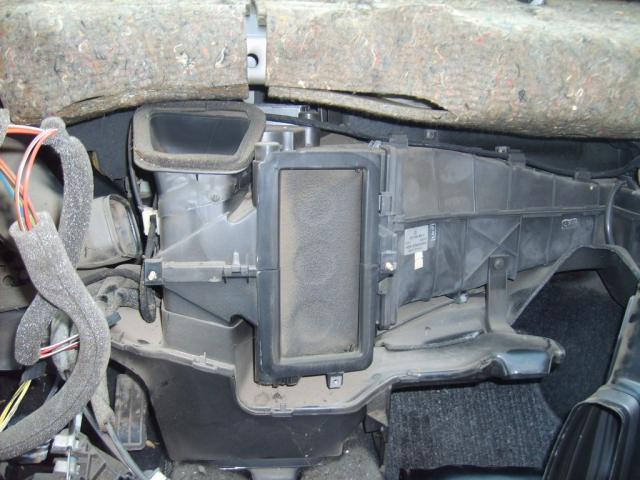

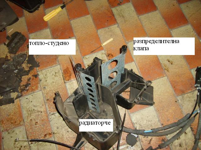

значи клапата която търсите и е разпределението на въздуха е другата клапа, която се намира вътре в кутията и е малко в страни от тая за топло/струдено (по-назад от към вас.
Тая е по-малко по размер и не е видима от никаде, т.е трябва да свалите и разглобите кутията.
Има и още една по-малка клапа която е специално за духалките за самото предно съкло. Тя с изцяло плътна и пластмасова, но също създава проблеми, пециално при мен се беше повредило задвижването а клапата си беше ок.
Ще приложа снимките на колегата bobcho . дано няма нищо против. :да:
