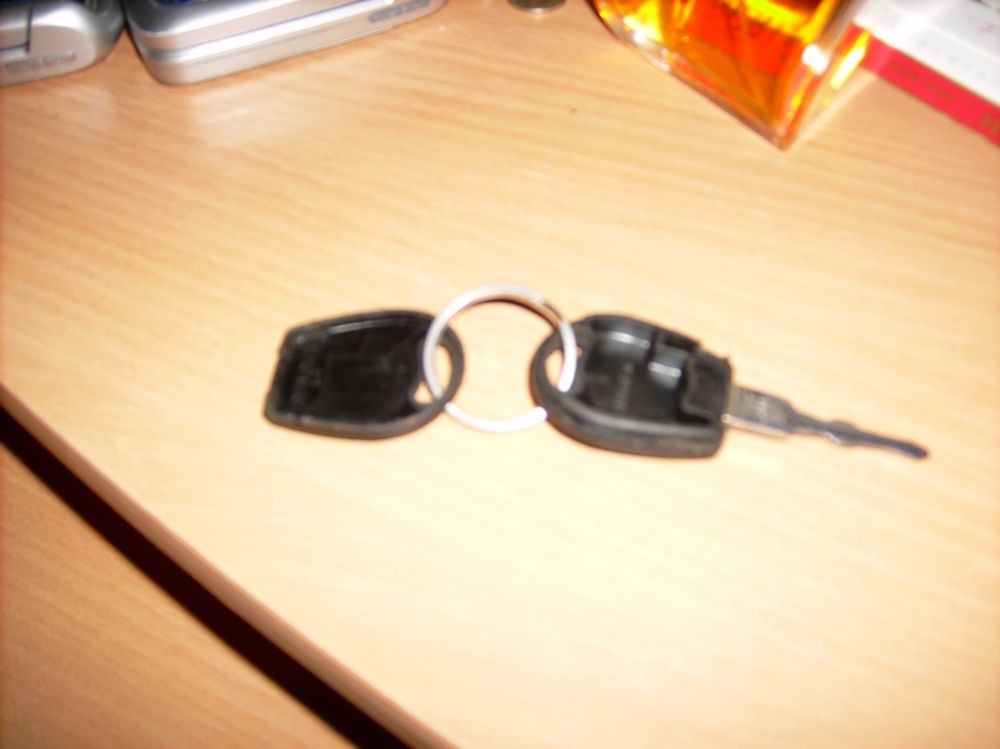

хора вие ме хвърлихте в джаза от всякаде ...ключа ми е обикновен след малко ще кача снимка... а и няма логика като е топла колата да пали...може преди да е имало имобилайзер ключ с чип и тн .Но когато аз я купих ми дадоха обикновен ключ без чип без нищо

rollride_venom написа:хора вие ме хвърлихте в джаза от всякаде ...ключа ми е обикновен след малко ще кача снимка... а и няма логика като е топла колата да пали...може преди да е имало имобилайзер ключ с чип и тн .Но когато аз я купих ми дадоха обикновен ключ без чип без нищо
аз съм с три ключа от който два са обикновени,но вътре са с чипчета

е да ама не...ключа е празен и да е имало нещо или е махнато или не е било в тоя ключ...а за имобилайзер нз ако има би трябвало да е изключен
той си е обикновен ключ

Снимката ти е с много лошо качество!"Чипа" е малко правоъгълно тяло с черен цвят!
