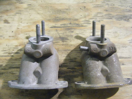

Здравейте колеги, близо година не е писано в темата та рекох да я посъживя
и тъй като за последно са се коментирали карбуратори, реших в тази насока да попитам дали могат да станат смукателни колектори от тип 3 на мотор АД 1600 ? с оригинален карбуратор съм solex 34 но незнам на тип 3 какви са, ако може някой да помогне

Колекторите стават, с единичните Солекси, ще ти дадат към +5-10%, които ще усетиш още в ниските...
Карбовете са 32-34 PDIST, карбове се намират, но хубавите ремонтни комплекти са по 100-120лв , ако не си им фен, ще се оправиш лесно... Спортните филтри за тях са евтини... Управлението им е скъпо, идентично е с , това за Вебъри и Делорто, но имам, почти-произведено, по-евтино решение...
И карбове имам още за даване...

Благодаря колега, приятел ще ми ги даде окомплектовани, само исках да знам дали си пасват отворите за да неразглобявам напразно, благодаря ти, бъди жив и здрав

не пасват, а заспиват
но да знаеш, ако сваляш мотора, трябва първо тях да свалиш заедно с колекторите. дано щангите ти паснат, че вече непомня. питай батеТони, ако помни, че отдавна сме баяли на такъв мотор и аз не момня

сетих се .... ако използваш "тип 3" задвижване на карбовете, ушите на турбината/т.н. кучешка колиба/, тези които дават въздух на калориферите ще ти пречат.
малко трябва да има ТНТМ по задвижването или да използваш колибка стил 30 коня
