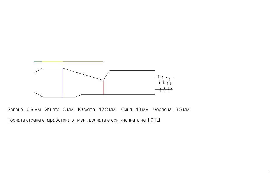

гледам из нета има доста интересни снимки и видео клипове и стигам до извода че дига малко коне
.Видях го в сайтове как е скосено и на око от първият път го доизкарах
имам разглобена помпа от ааз с неговия пин ще се опитам но може ли да ми снимаш твоя пин от по-близо да ми е по ясно
