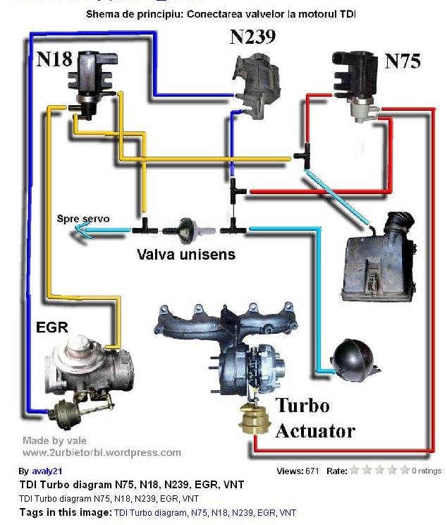

Колеги тоя актуатор много малко се движи бе около (с напипване) 5-6 мм.Пробвах да откача маркучето от Н75 към актуатора и дърпах с уста но актуатора непомръдва.На запалена кола с откачен маркуч слагам пръста на Н75 и има вакуум( но нз колко силен трябва да е).

Figo написа:Колеги тоя актуатор много малко се движи бе около (с напипване) 5-6 мм.Пробвах да откача маркучето от Н75 към актуатора и дърпах с уста но актуатора непомръдва.На запалена кола с откачен маркуч слагам пръста на Н75 и има вакуум( но нз колко силен трябва да е).
откачи актуатора от турбината и виж дали геометрията се движи свободно. Ако да - трябва ти нов актуатор. Ако не - чистене на турбото :да:

Ами утре живот и здраве ако позволи времето мисля да свалям АГР-а за чистене и евентуално да го вида този актуатор да го разкача както каза колегата да видим турбина ли ще е актуатор ли ще е ... някой колега може ли да ми покаже на снимка какво представлява мап сензора,защото имам един датчик ли е нз пише на него MADE IN USA цилиндричен е на вид.... намира се под агр-а свързан е с букса с 2 кабела и има вакуми закачени на него.Преди време се беше откачил и леко е стопен но иначе ми казаха че работи но ме съмнява... :)

Това е сигурно клапан Н239 за меко гасене на мотора - и с него и без вървенето е същото , освен ако не се откачил вакуум , разликата е само разтрисането при гасене ( ако го няма ) , а МАП-а се намира зад фара до казанчето за чистачките
