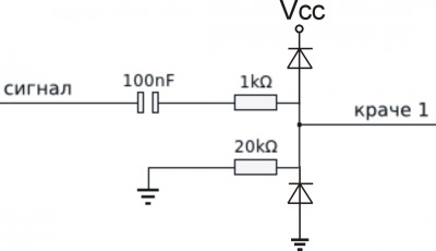

Само кондензатор последователно не е сигурна защита срещу пикове на напрежението , хубаво е да има група резистор-ценер , подобно на схемата , която бях намерил в Гоглето . Макар , че както се разбрахме в твоя случай не е необходимо , защото не вземаш сигнал директно от бобината . Аз бих ти препоръчал да сложиш един резистор (от 1k до примерно 4.7k ) последователно на кондензатора , a резистора 20k от схемата да го свържеш директно между пин 1 и маса . Така той ще осигури постояннотоковия режим на входния компаратор на интегралната схема . Така , както е до сега има съмнителна , направо никаква полезна роля . Всъщност кондензатора не е задължителен .
ПП схемата , май съм лош пророк mhihi , е умряла .
ПП2 - кондензатора би бил необходим , ако вземаш сигнал с отрицателен потенциал .... за по-сигурно го остави , така или иначе - няма да пречи .

Мислех си за този кондензатор на входа, че той като че ли обръща напрежението: ако от едната му страна се натрупат електрони, от другата има липса на електрони и затова е сложен ако се ползва минуса от бобината.
milmar
Мнения: 4935
Двигател: 1Z and CBDC
Re: Сигнализатор за високи обороти
Мнениеот milmar » Чет 08 мар 2012 10:24
chas написа:....
Кондензаторът е разделителен . Той се избира с подходяща стойност (достатъчно голяма) , така че да премахне постоянната съставка от сигнала , но да не промени вида на променливата . Може също така да се добави и един диод паралелно на резистора 20k - катода на пин1 , а анод на маса . Той ще предпазва входа на схемата от евентуален отрицателен пик при заряд-разряд на кондензатора , възможно е и би трябвало да има вграден в самата интегрална схема , но не пречи да се добави :) ! Също може да се добави ... ще го нарисувам с пейнта mhihi ...
Диода е от типа 1N4148 .
Така преправена схемата , не виждам начин вече да изгори пин 1 :D !

milmar написа:…Така преправена схемата , не виждам начин вече да изгори пин 1 :D !
Само да питам това Vcc, от кой край на резистора 470 е?
Крачета 8 и 9 на чипа или директно към входните 12 волта?
milmar
Мнения: 4935
Мнениеот milmar » Пон 12 мар 2012 8:41
- Пинове 8,9 !

Взех си новия чип и днес реализирах защитата на краче 1 и тествах.
1-во - консумацията на ток от входа за сигнала е толкова малка, че амперметърът не я отчита въобще, а преди както съм писал беше около 20 милиампера.
2-ро - пробвах го в колата и изглежда да работи. За сега настроих първият светодиод да светва на 1550 оборота, а вторият - на 2300.
3-то - когато пусна газта и оборотите паднат на 800, първият светодиод (с по-малкото обороти) от време на време премигва. Примерно в интервал от 5 до 10 секунди премигва 1 път.
Дали това се дължи на кондензатора, който съм сложил на входа?
chas
Мнения: 71
Регистриран на: Пет 22 апр 2011 9:30
Местоположение: България
Мнениеот chas » Чет 22 мар 2012 21:08
Всъщност проработи само първия път.
Днес махнах кондензатора на входа и на негово място сложих 1k съпротивление.
Сега работи, но като включа габаритите показателя на оборотите на таблото пада на 100 и лампата за маслото почва да мига.
На краче 1 консумацията е около 1,4 милиамера.
Напрежението на сигнала за оборотите за таблото е около 18 V измерено при режим на променливо напрежение на мултимера. Не пада под 0, защото светодиод свързан между него и маса мига само в едната посока на свързване.
Някакви идеи?
