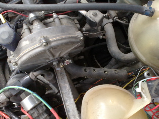

vladtod® написа:Ето го моето " уравновесяване "
Добре, но нали идеята е да е свързана мембраната за ниското налягане с маркуч във филтърната кутия, след въздушния филтър? Така изпълнено като на последната снимка, не е ли равнозначно на все едно нищо не е свързано и ефекта какъв е?
Re: Питанка след уравновесяване на изпарител.
Този отвор е направен за да поема въздух когато мембраната се движи напред , обаче въздушните течения в моторния отсек се стремят да я дръпнат назад и мотора започва да гасне, пада му мощността.С този маркуч съм неутрализирал влиянието на въздушните завихряния под капака.Едно леко духване странично на този отвор загася мотора.Преди време правих тази манипулация като колегата като го свързах с кутията на въздушния филтър,но когато подам рязко газ вакуума в кутията нарастваше и издърпваше мембраната и колата забиваше предницата, ако подавам плавно газ не го правеше, но колата беше мудна.

vladtod® написа:Този отвор е направен за да поема въздух когато мембраната се движи напред , обаче въздушните течения в моторния отсек се стремят да я дръпнат назад и мотора започва да гасне, пада му мощността.С този маркуч съм неутрализирал влиянието на въздушните завихряния под капака.Едно леко духване странично на този отвор загася мотора.Преди време правих тази манипулация като колегата като го свързах с кутията на въздушния филтър,но когато подам рязко газ вакуума в кутията нарастваше и издърпваше мембраната и колата забиваше предницата, ако подавам плавно газ не го правеше, но колата беше мудна.
До тук ясно...а тръбата как да я направя ...щутцер ...Колега, моля да дадеш някакви подробности за изработката ти!
Поздрави!
На дупката съм навил щуцер, маркуча е от охладителна система Ф12- 14 ще излъжа, взимаш една замба Ф6-Ф8 и го перфорираш максимално.
