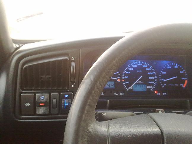

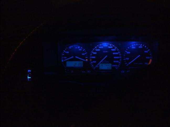

Ето какво успях да си направя сам с доста светодиодчета и мн свободно време ;)

Овако е при мене,
сменил сам крушки на табло с светодиодна лента, 2лв цена :D и една биричка :beer
Благодаря на колега @devil_666_87 го видях от него :mrgreen:

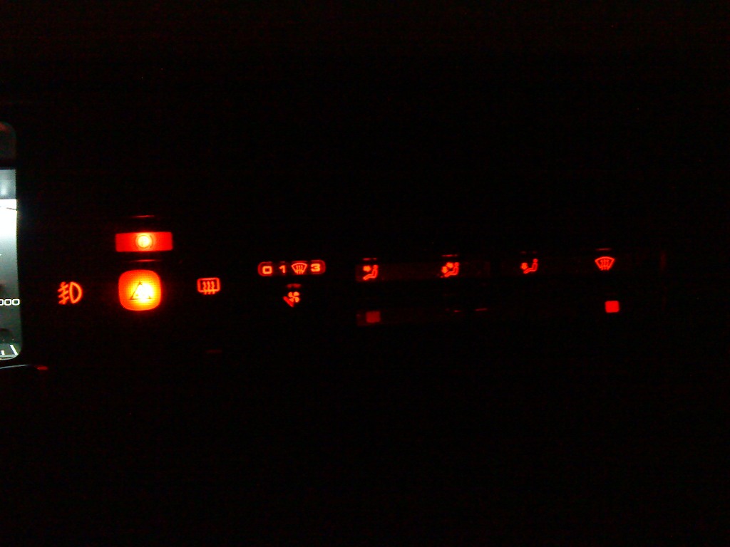

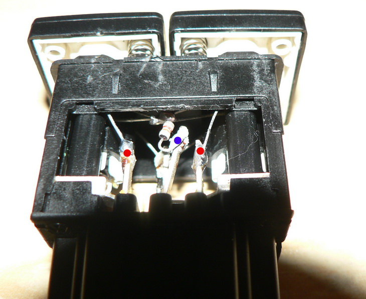

Колеги, имам проблем със смяната на осветлението на ключа за климатика. Преди година го бях направил по упътването на първата страница на темата, но след време се развали механически и се наложи да поръчвам нов. Вчера го направих по същия начин, но при проба се оказа, че не работи добре.
При включени габарити светят сините(зелените диоди), при натискане обаче на който и да е от двата бутона(за климатик или за въртене на въздуха в купето) сините светлини изгасват и се включва червената индикация на съответния бутон. Преди не беше така. Всичко оставаше да си свети. Показвам снимка на ключа. Минусът в средата е общ за всичките 4 диода и минава през резистор.
Някакви идей?

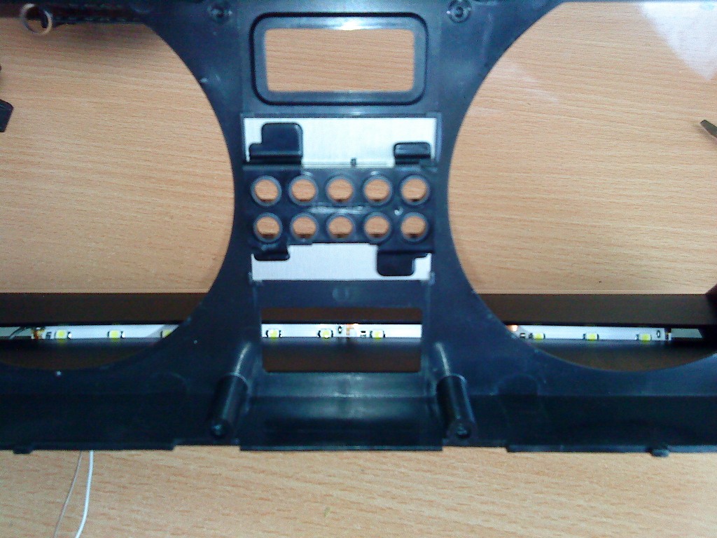

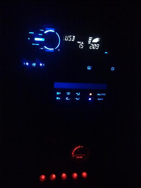

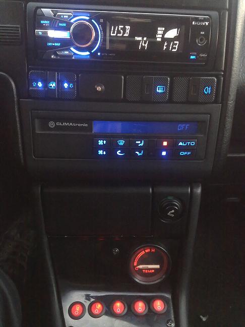

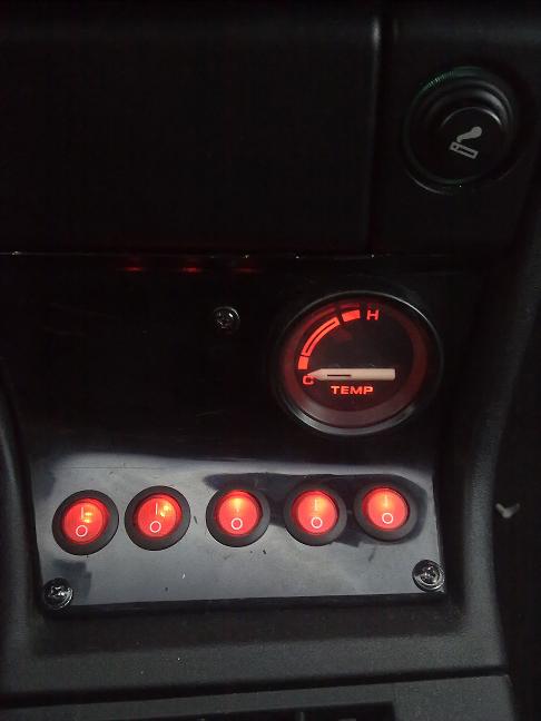

И аз да се похваля :lol: Между другото тоя поляризатор на часовника лесно се маха с макетно ножче обаче лепилото му няма миене(пробвах с газ, спирт и лакочистител :o ) Имах от една игра с дисплей и си отрязах обаче от 3 дисплея 2 се оказаха с такова лепило като това на часовника :shock
С недовършено табло
на светло с радиото
диодите под часовника
диодната лента в таблото
завършено(ама забравих радиото да сложа :oops: )
П.п. Вече задобрявам в махането на поляризатори :D

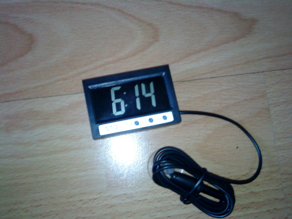

Взех си един термометър и реших да го направя в тон с осветлението и вградения часовник.
За махането на лепилото измислих много лесен начин с бормашина и мека приставка за полиране примерно, напоена със спирт и с нея се изтърква лепилото и ако има нещо надрано по поляризатора после с малко фина полирпаста и пак с тая приставка се изчиства и всичко става като оригинално :D
