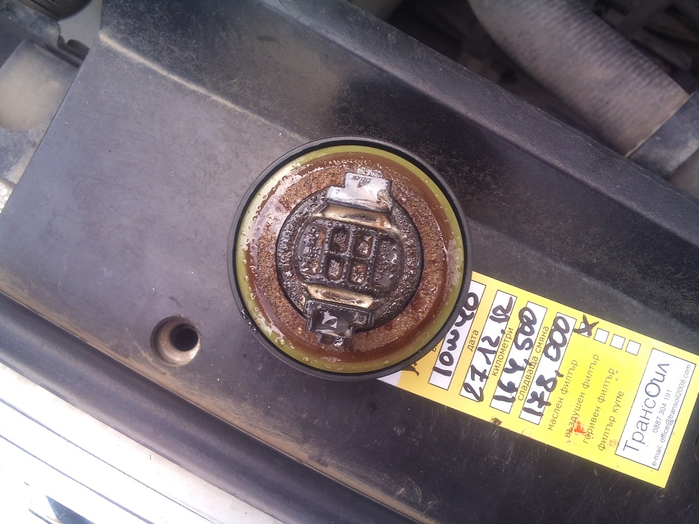

Колеги днес пак се случи карах си спокойно спрях за малко около 20мин и като запалих беше ад пуши около 10мин и изчисти какво става за бога ето и клип да се види http://www.youtube.com/watch?v=w4oWNnRJ ... e=youtu.be какво става колеги как мислите?ето и какво видях под капачката за маслото
pas1.8mi
Мнения: 5208
Двигател: 1.8T AEB 1999
Местоположение: София,Плевен
Re: GOLF 4 1.6 AKL много гъст бял пушек
Мнениеот pas1.8mi » Чет 27 дек 2012 16:31
Това за мен не е пара! :?
KoKu
Мнения: 241
Регистриран на: Съб 25 авг 2012 16:08
Автомобил: E38 ALPINA
Мнениеот KoKu » Чет 27 дек 2012 16:56
pas1.8mi написа:Това за мен не е пара! :?
Чисто масло си е тва :?
steli
Мнения: 166
Регистриран на: Съб 02 сеп 2006 13:48
Автомобил: Голф2
Двигател: ЕZ 1989
Местоположение: Pleven
Мнениеот steli » Чет 27 дек 2012 17:06
Аз мисля,че е пара и това вероятно е гарнитура на главата.При бедна смес пушека пак е бял.
lrlmodo
Мнения: 4356
Регистриран на: Нед 26 ное 2006 19:51
Автомобил: Zafira OPC
Двигател: Z20LET
Местоположение: София, Овча купел
Мнениеот lrlmodo » Чет 27 дек 2012 17:51
Гарнитурка глава :?
