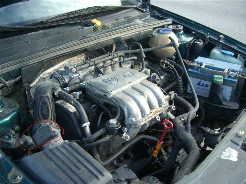

НарКол написа:respekt86 написа:Почисти датчика на въздушния филтър за всеки случай! Махаш маркуча и почистваш отвътре без да разглобяваш самия датчик. Аз го почистих и колата стана друга, а преди това се давеше като и подам повече газчица :)
Дебитомера ли имаш предвид?
Къде точно се намира тоя датчик, колега?

respekt86 написа:Махаш маркуча, сваляш алуминиевата тръба на която е закрепен датчика и вътре се пръска и забърсва с почистващ препарат.
