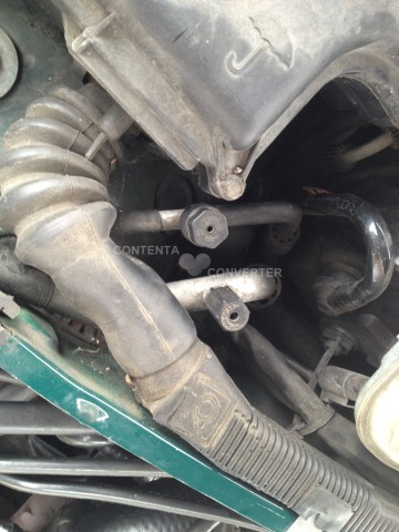

Колега, щом има конденз, значи доизпарява, щом доизпарява, значи има фреон !
Ако в големите жеги започне да изключва -фреона е много и трябва да се пренапълни.
А ако е както при тебе само да поти дебелата тръба и филтър -акумулатора-значи си ок.
За колегата с капилярката-човек- капилярката е разположена по протежение на тръбето, а не е перпендикулярна на него-това си е по тънко тръбе-като дюза и едни цедки в двата края-мисля че е логично да стои надлъжно в трабата и съответно гайката да е свързваща на двете тръби, които се срещат-демек гайката е свързващата на тънката и продължението и към купето-съединението е нещо като холендър !
На снимката се виждат двете ревизионни игли на двете тръби, е колега я погледин на тънката няма ли още една гайка-тип холендър ?
То само тя остана ! :mrgreen

Благодаря на колегите за отговорите.моят пасатор е с дясна дирекция и при мене е ето така.може би нямам капилярка или е сложена на друго място.

Мнениеот krasi angelov » Пет 12 юли 2013 12:37
наи на края успях да ги обарна.

А за капилярката, що не каза че колата ти е Англичанка ???
То е ясно че тия неща имат различия при обратните дирекции !
Показах ти какво да търсиш и каква трябва да е температурата на тръбите преди и след капилярката.

Да колега сега разбрах вече какво да търся .ще се ровя през почивните дни.ходих колега ама както казах ме от свириха заради играещото налягане.другата седмият са ще я водя при друг специалист но исках да видя какъв цвят е тази капилярка та да си купя една и да им я дам да я сменят щото тука на острова са си е....и специалистите.

Е тия Англичани нямат ли нормални сервизи, на поносими цени- моята капилярка беше като жълта на цвят или мръсно-бяла -тя реално стои в тръбата.
Хубаво е да отидеш при спецове с машина и да преточат системата и то с маслото и после да допълнят необходимото масло и фреон, за да си сигурен че системата не работи на сухо и само с фреон.
Ако на капилярката имаш метални стружки по цедките-значи нещо се е помляло в системата и не е добре !
Нещо от тоя тип е !

Система, която работи под налягане, не можеш да я тестваш с вакуум ефективно, защото при вакуума се свиват всички О-пръстени и не изпуска толкова много, колкото под налягане. Има много случаи, когато на вакуум системата е перфектна, а фреона заминава за 1 час целия. Същото важи и в обратен ред - не държи вакуум изобщо,а фреона си седи с години (типично е за Форд-овете основно). Иначе за капилярката - на тези с дясната дирекция гайката май беше под металната стойка за акумулатора.

За информация за колегите с дясна дирекция.кпилярката на климатика се намира под акумолаторната стоика.маха се акумолатора.стиката и е там отдолу.
