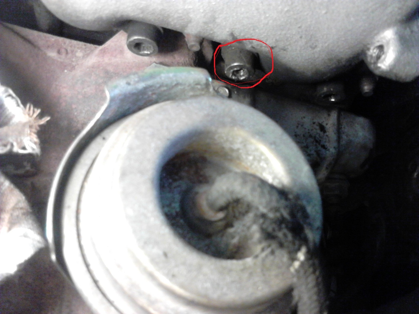

Колеги някой може ли да даде съвет как да развия единия шестограмен болт на всмукателния колектор, след като шестогарама превъртя в болта и го омаза. Всички други се лашнаха без проблем само тоя му се разказа играта и сега много ми е чудно ко пайм ?! :banghead Пасат б5 1.9 ТДИ 99год.

Трябвало е като виждаш че шестограма се заобля да го набиеш с чука.

Като се обърне каруцата пътища много.. Ако прикапя с електрожен шестограма за болта само да го лашна и после да го одрежа и доразвия дали ще има успех ?

Набиваш по-голям камък(не е задлъжително да е шестостен) и се молиш

Лошото е , че се намира на такова място където няма никакъв ход за набиване.

е махай актуатора и пробвай.

или със секач да провам да го лашна ?!

Завари му една гайка.

Добра идея , утре ще пробвам !

И на мен се бяха заболили 2-3 болта и със секач ги отвих. Само внимателно да не удариш нещо друго.

Колега ако Актуатора ти пречи - можеш да го махнеш сравнително лесно. Развиват се двете гайки 10мм отдолу с звездо-гаечен. Придържаш звездата добре натисната в гайката -да не се замаже и си ти. Само преди това е добре да охлабиш още една гайка-10мм-контрата на задвижващият лост на актуатора-с рязана звезда става най добре. Държи се контра на самият лоста с рязана звезда-14мм-там където е плосък-при регулиращата гайка.
Понеже си играх да настройвам турбото тия дни пак и си припомних процедурата. Отбележи каде е била само контрагайката-или просто не я развивай повече от необходимото. После развии целият актуатор от лоста и тнт.
След което и стойката можеш да махнеш.
Незнам дали актуатора ти пречи. Така ми се вижда.
Мога да ти кажа при необходимост как се настройва правилно лоста- ако го бараш.
