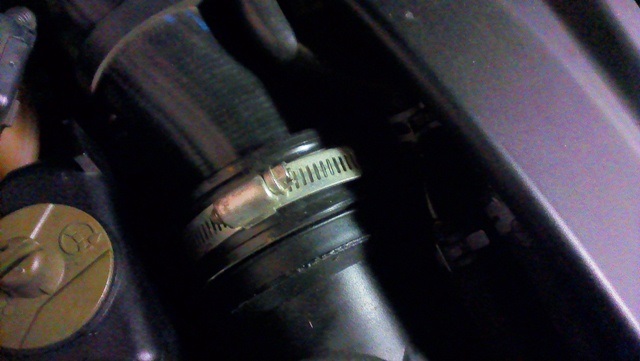

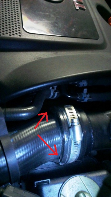

Колеги тези проблеми се появяват рано или късно при всеки от нас със въпросните маркучи, особенно ако колата има чип. Пъпките на самия маркуч се изяждат и заоблят и затова се изваждат. Един такъв маркуч мисля, че струваше 110лв зависи от кода на двигателя. Това със свинските опашки и видиите не е добър вариянт, защото може да попаднат стружки не където трябва, а и е грозно. Единия вариянт е ако има начин да се препили самата пъпка за да и се направи ръб за скобата да се законтри. Ако пък е вече много изядена аз пробвах да я наваря малко и да я завиша, но рано или късно се отчупва понеже няма как да се нагрее идеално за да се захване метала. Та минавате на вариянт 3, а именно правене на скоби:

Дам,както казва колегата mircho82.. тъкмо сега седнах на напиша какво видях и колегата ме е изпреварил с няколко минути. При мен я няма едната пъпка и затова се вади маркуча.

Мдаам, еми тогава директно минаваш на план 3, ако не ти се дават 110лв. По късно ще снимам и ще кача третия вид скоба която е при мен. Прави се на струг и ми струваше мисля около 20лв, че не си спомням.

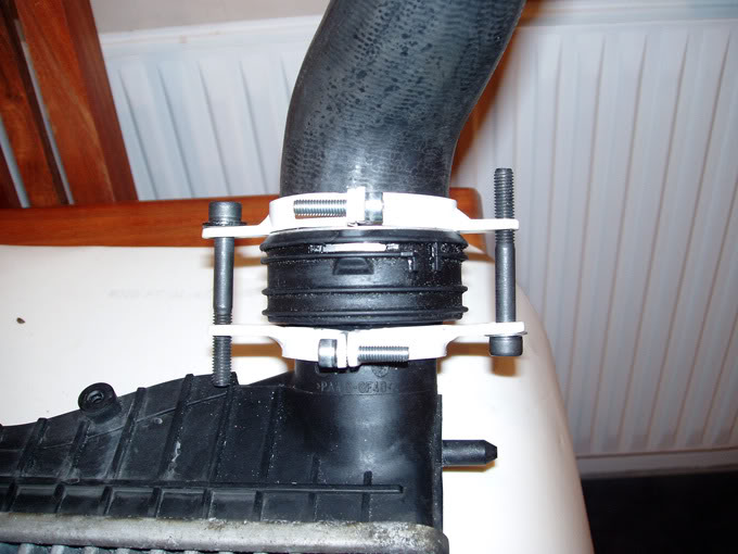

Ами аз не можах да измисля и затова, както казах се пробвахме да направим едно с аргон обаче поради това, че самия метален пръстен е набит и пресован върху гумения маркуч няма как да се нагрее на нужната температура без да се стопи нещо и от вибрациите зъбчето се откършва. Затова прибегнах до направата на тази скоба:
Скобата е метална и се изработва на струг. Прави се под формата на пръстен с нужните размерите, които се взимат на място при мушнати маркучи. Отвътре се прави периферия, която да държи ръбовете на маркуча, след това се срязва на две за да може да се поставя и се стяга със скоба като на снимката( Може и по хубава от моята
) Няма мърдане издишане ,а да не говорим за вадене.

Ами ако се навият горе към EGR-а винтове от вибрацийте според мен ще се появяват стружки. Но както и да е всеки се оправя както може сам и с каквито иска идеи. Сега св опашки могат да държат и 5 магат и 5000км.....щом така ви по харесва!! Няма смисъл от нови сини тръби и шарении ако целия "сетъп" и замисъл за двигателя не е в насока, тунинг или завишаване значително KW-тите на колата. Според мен така е най-прибрано и здраво както аз съм го направил единственно трябва да си сменя скобата с по хубава и финна. Успех и на прав път.
