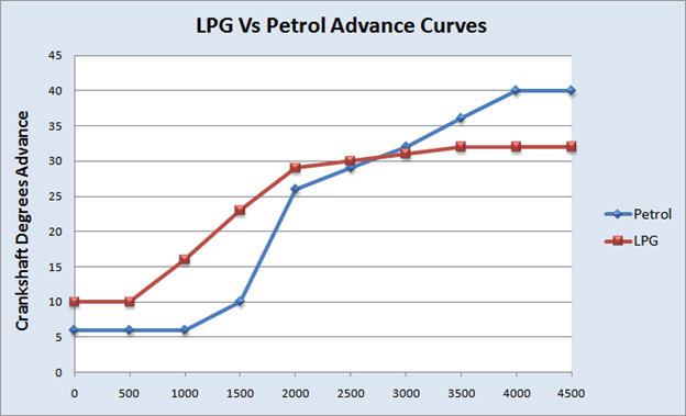

За 5-те градуса казах, понеже масово при инсталация на газ се настройва статичният аванс от делкото на 5 гр. напред. Може и повече да носи. Графиката не си я спомням с подробности, но и я нямаше на много места в нет-а, така и не намерих подробни обяснения за разликата между газ и бензин. Само си спомням, че преди 2000+нещо беше напред, после даже обратно. Със сигурност оптималният аванс може би зависи и от качеството на газта, зимна/лятна смес (със съответното количество пропан и бутан) и т.н. Хубавото на TAP-а на Румен е, че пак се оставя възможност на ЕКУ-то да си върне аванса ако нещо не му хареса - например при детонационно горене.

Re: Голям Разход на Голф 3 АБУ Газ/Бензин 1.6 75 коня
За тая картинка ли идва реч:
За съжаление нещата не мисля, че е възможно да се опишат с една такава крива. Тая крива може да изглежда по различен начин при някои автомобили. Оптималната крива може да се намери най-добре с дино-тест - като се променя в реално време и се гледа какво отива на колелата. Респективно при най-добри резултати, разбирай мощност се допуска, че предварението е оптимално.
