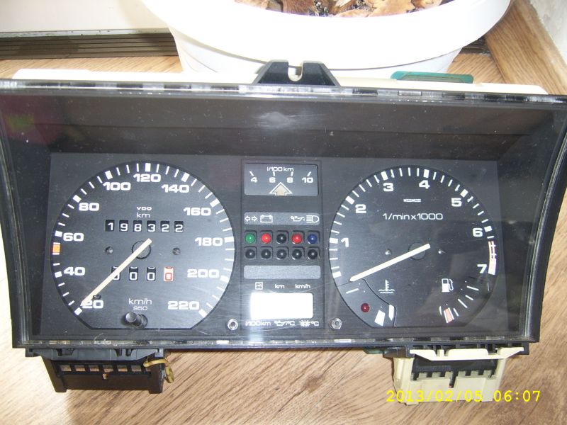

Извинявам се че вадя толко стара тема,но ми трябва малко помощ.Разполагам с табло и лосче(ще прикача снимки)и сега незнам още какво ще ми трябва или по-точно схема кое къде трябва да се свърже(колата е сироко 1,8 ЕХ.Колата е със двете букси.).Може ли и да го свържа с подръчни букси и кабели?

Колега свързвам лосчето по тази схема http://www.vwclub.bg/forum/viewtopic.php?f=5&t=215199 и пак неиска да потегли нищо :scare3

Не е невъзможно таблото да е счупено

Свързах вакума на разходомера и пак нищо.Пуснах допълнителна маса и същия ефект :h020

Таблото и в коша :D
