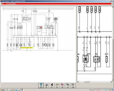

Аз имам аутодата :smile Не се бях сетил да погледна pin data да видя кой извод е сигнала от дебитомера. Така, както е написано, сигнала е по напрежение, а не честотен и би трябвало да стане номера. Извод 1 е сигнала за въздуха, от 1 V до 4.2 V, извод 2 е маса, номер 3 е +12V и 4 остава температурния сензор. За да го излъжа добре, трябва леко да повиша това напрежение. И пак ми се струва, че 1 кОм е доста малко за тази цел :gruebel

Мнениеот Razz » Сря 25 юни 2014 14:24
Извинявай за късния отговор, малко съм зает последно време.
1 - сигнал от MAF към компа
2 - маса (идва си от компа)
3 - захранване +12V за MAF-a
4 - сигнал от IAT-a към компа
Прав си при тебе ще трябва по голям потенциометър (аз бях със TDI ALH и нямах IAT и захранващото ми беше 5 волта идващо от компа).
Един 6к пот ще ти свърши работа, но IAT - а трябва да го свържеш и захраниш за да работи (междо другото преди да си тръгъгнал да правиш тая цялата схема провери с вагком IAT - a каква температура показва, ако е значително по висока от външната или датчика ти не е изправен или смуче преди дебитомера топъл въздух), защото от температурата на въздуха компа преценява колко въздух може да събере в цилиндруте без да има детонации.
На потециометъра трябва да свържеш външните крачета между захранване и маса, след това измери напражението между средното краче и маса и го настрой на 4.2 волта (компа принципно трябва да не се повреди от напрежения под 5 волта така че 0,1 отгоре не е фатален). Средното краче ти е сигнала към компа. Недей свързва средното краче с пин 1 преди да си настоил правилното напрежение и имай в предвид че колата най - вероятно ще работи кофти на ниско натоварване и ще излязат грешки.

Благодаря за инфото, същото, което съм разбрал и аз :th_up В стъпки какво трябва да се направи:
1) Потенциометър 10к (по-лесен за намиране :smile ) и свързване като делител на напрежение.
Извод 2 (маса) - общ
Извод 3 +12 - вход
Извод 1 - изход (след настройка)
2) Свързване на IAT сензора - изводи 2, 3 и 4 на буксата. Извод 1 остава свободен.
3) Настройка на 4.2 V на изхода на делителя (средния извод на потенциометъра)
4) Свързване на изхода на делителя към извод 1 (сигнал MAF към ECU)
IAT сензора съм го гледал на VCDS, показва нормални стойности. Нали и друг дебитомер слагах, същото показваше. Въздушната част е прегледана и оправена.
