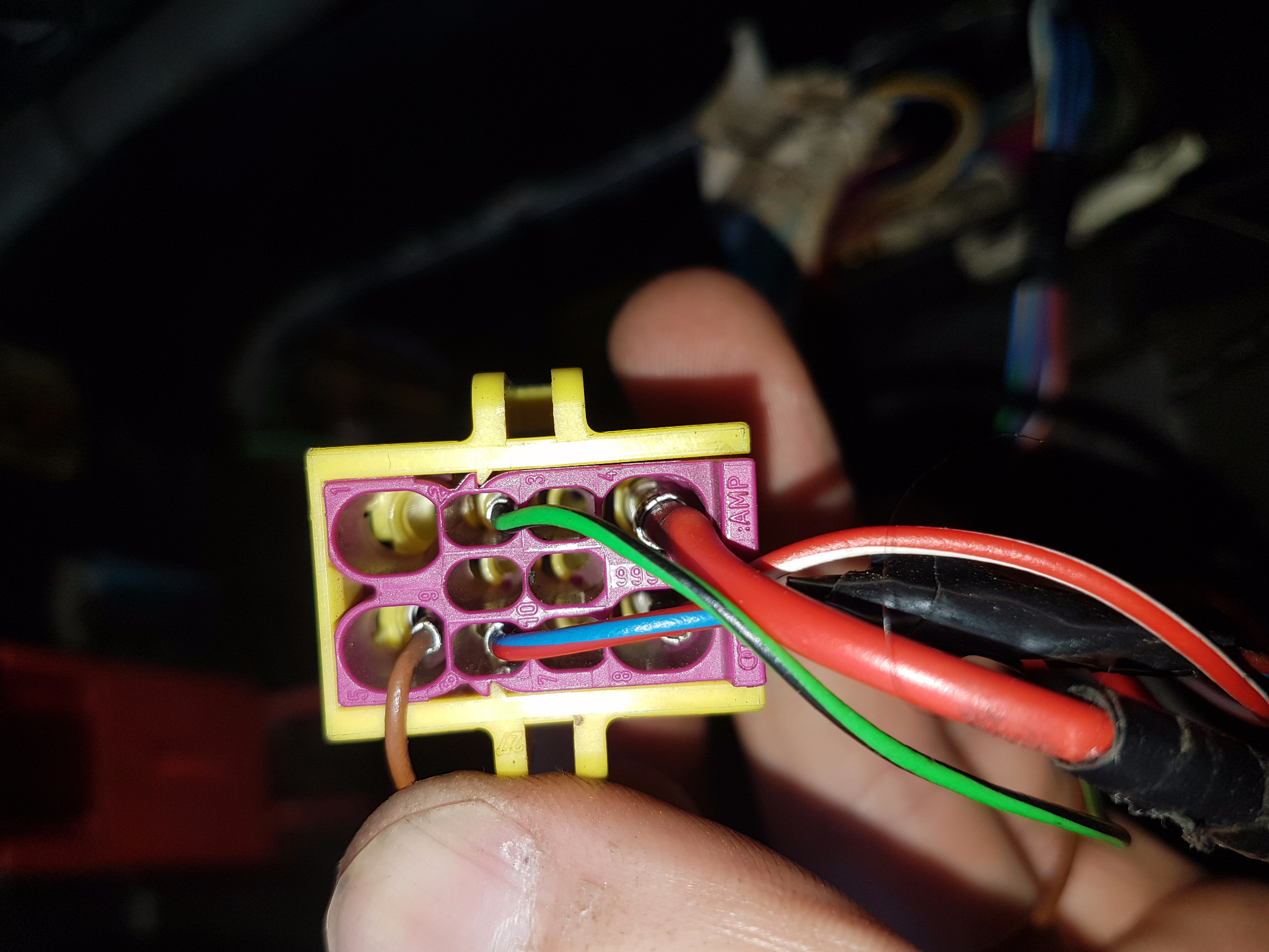

Здравейте някой знае ли кабелите по буксите от горната стана на пассат 97 аху мотор лостчето е от стария модел нещо немога да разбера кое е пин 1 кое 8 на жълта букса няма пин 1

Колега, гледай внимателно надписани са на лилавата страна на буксата, точно както си го дал със zoom на снимката номерацията се вижда прекрасно.
