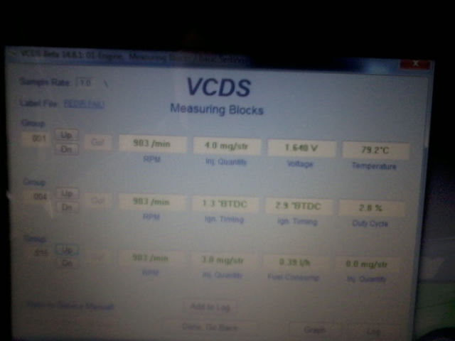

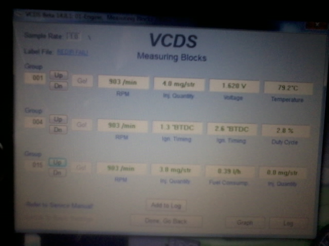

здравейте.след многото изчетени теми,реших да опитам да оправя ,проблема с претрисането при спиране.до сега бях с прекодирано еку на автоматични скорости.след като си върнах на ръчни,реших да оправя проблема с милиграмите впръскано гориво.първоначалните стойности бяха 3,2-3,4мг при 32768.
след като намалих с 30 единици на 32738 милиграмите ми скочиха на 4,6-4,8,след което опитах колата и сякаш имаше промяна(но явно съм се заблудил защото на другият ден пак претрисаше)
и затова реших да си върна на първоначална стойност 32768 но милиграмите останаха без промяна.стойноста мога да я увлича максимум на 32783 при което милиграмите падат на 4,0-4,2.
на какво се дължи това,да не мога да върна на първоначалните милиграми.и проблем ли е ако карам така.
може ли да има някакви негативни ефекти.

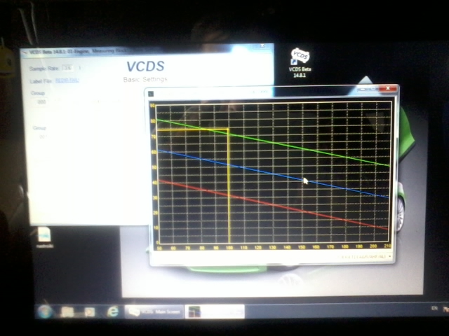

ето и малко снимки,от ваг кома.пречи ли,ако на канал 1,стойноста не е 32768 а е 32783.повече не ми позволява да върна милиграмите.затова ги оставих на 3.8-4.0.

Не,непречи така да я караш колата,а проблема ти е в маховика.Иска нов.

Колата ти е в много голямо предварение,което не е добре! Милиграмите да ги мениш само през вага няма да помогне! Физически прес главата на помпата има по-голям ефект! И да много вероятно е маховика ти да е чао,това с натиснат аъединител изобщо не ефактор! Опиши по точно кога и как ти трпери мотора и как пали студена !!!

винаги съм я проверявал на загрят двигател.притеснява ме това,че когато влязох в адаптация(първият път) ,на 1канал ми показваше 3,0-3,2 мг при стойност 32768,и след моята промяна на константа вдигнах милиграмите до 4.8мг.сега когато искам да намаля милиграмите,трябва да вдигна константата на максимума който ми позволява,и милиграмите падат до 4,0-4,2.затова питам,при това положение,да очаквам ли някакав негативен ефект.

Нещо си объркал!По тромава е когато е на автоматик!Я пак виж на кой кодинг си 0001 или 0002 ??И намери някой да ти бутне помпата малко в границите на графиката че сега си над тях или в изключително голямо предварение!Предполагам че и яко ти чука!Като я върнеш ще заработи доста по меко!
