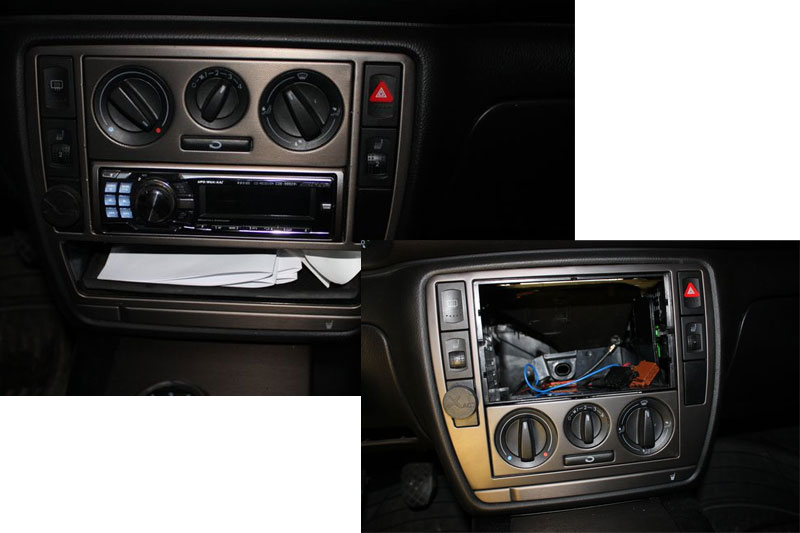

Колеги, някой да знае как се казва този цвят на интериора на пасат б5.5? Изпаднаха ми всички елементи от комплекта без лайсната която е около врътките за климатика, защото другата кола беше с климатроник. Та въпроса ми е някой знае ли как точно се води този цвят на английски за да мога да потърся тази част някъде из нета.
