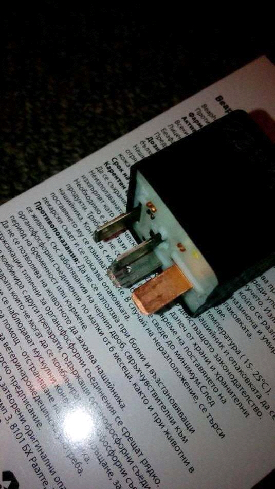

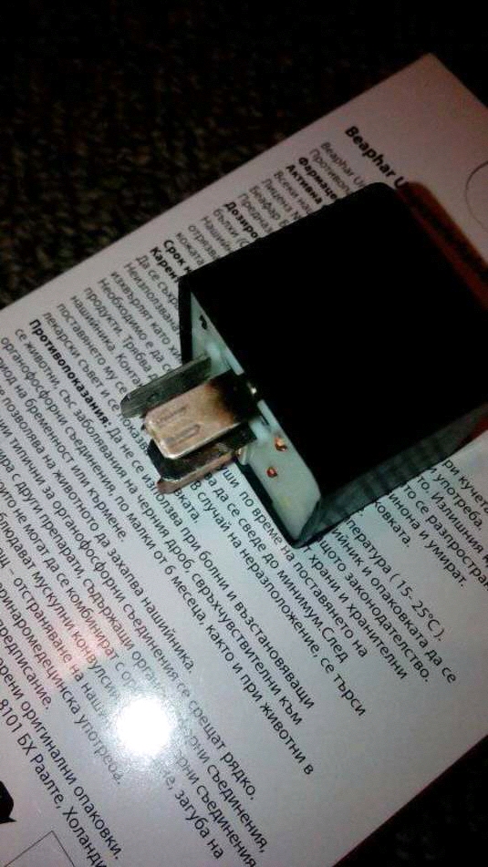

Колеги /спешно/ това е реле 219 двете клеми от долу са почернели дали е изгърмяло вече,колата не пали.Преди правеше същия приблем но палеше сега вече отказа.
