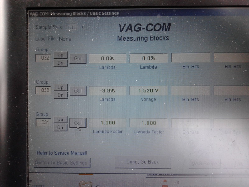

Резултата от теста е:
Снимка
Вчера сменях въздушните филтри, бяха мръсни но нямаше следи от масло по тях. Двигателя не трака, като изключим проблемите със падането на оборотите е добре, утре като сменя свещите ще пиша за резултатите.

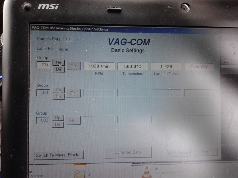

Engine->Measuring settings->Block 060->Basic settings, започва адаптация, след, като даде ADP OK, изчакваш задължително 2 минути, защото се донаглася, нямам идея, защо, но го прави, Done OK и тва е!
Преди това отиваш в Engine и изчистваш грешките, Fault codes мисля, че беше, двигателя трябва да е загрял, над 5 градуса, най-добре на работна температура, да не работи, само на контакт се прави адаптацията.

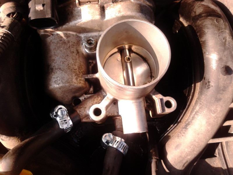

Чистил ли си клапата?

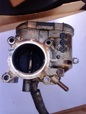

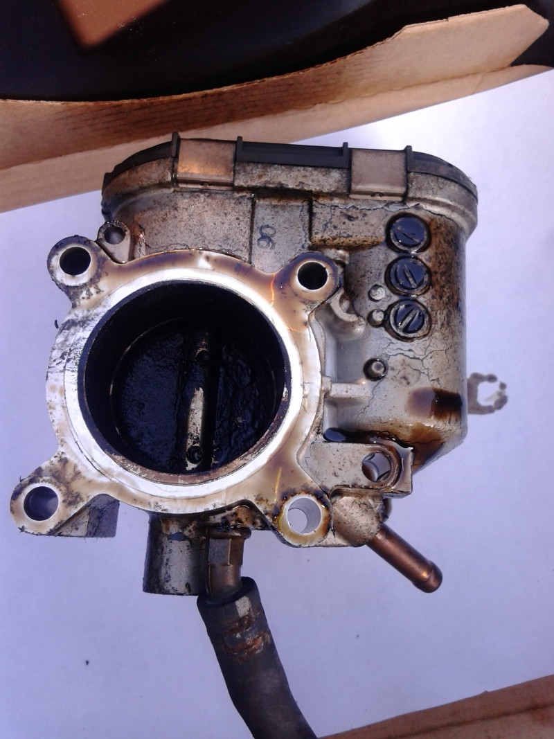

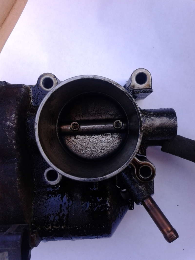

Колега freelancer докъде стигнах, в Петък свалих и почистих дросел клапата,беше ужасно мръсна.
кола 3
кола 5
кола 6
После направих адаптиране на дросел клапата (трябва да се прави на изключен двигател, в противен случай дава грешка), после покарах колата и усетих разликата, колата набираше по-добре от както е купих даже, на свободна оборотите заковаваха на 750 и не мърдаха, а двигателя почти не се чуваше когато колата работеше на място.

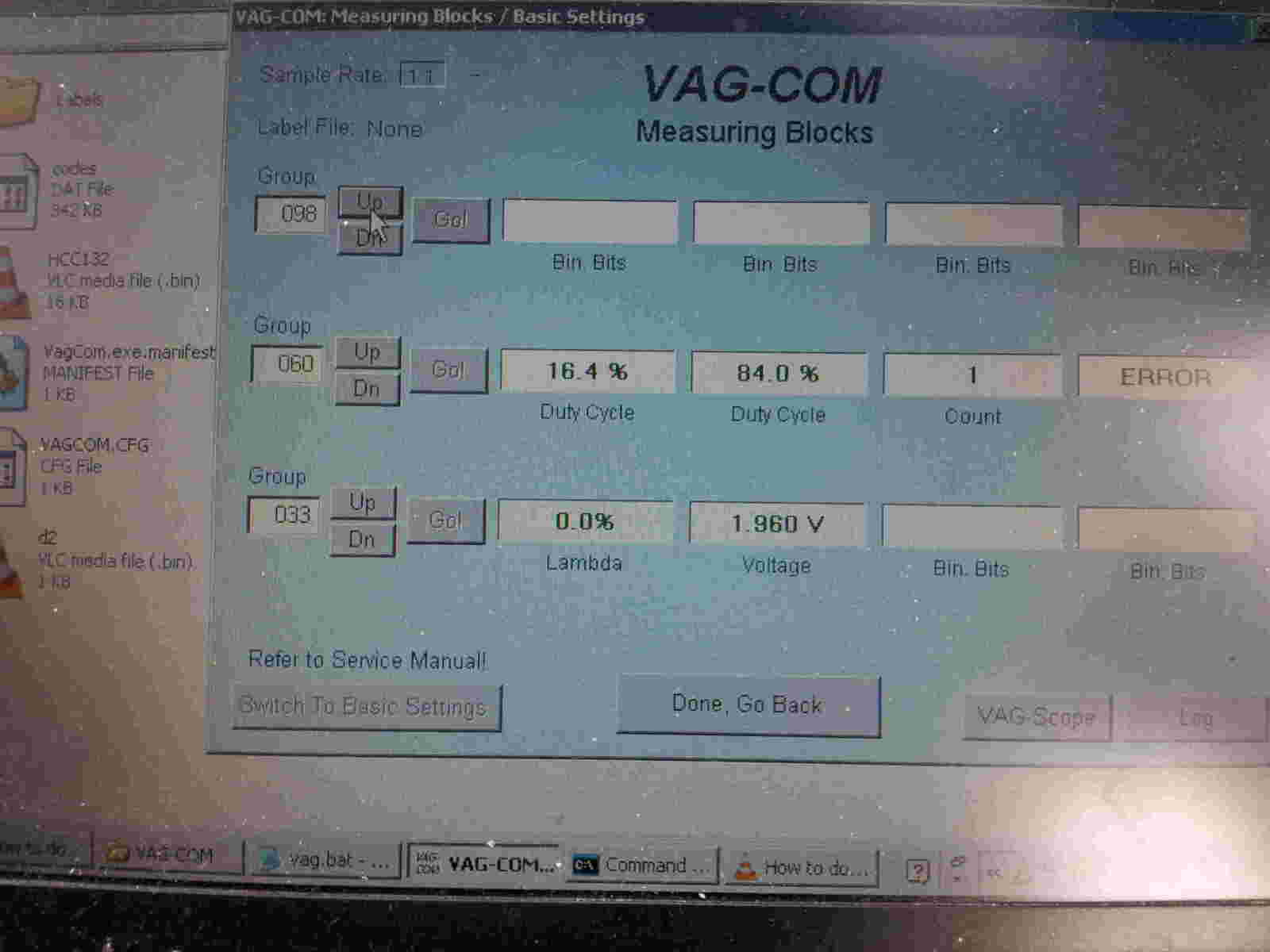

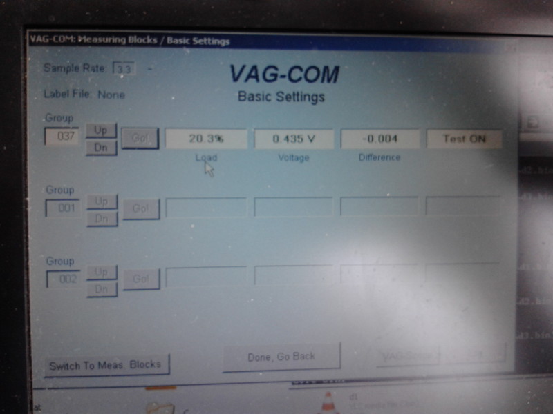

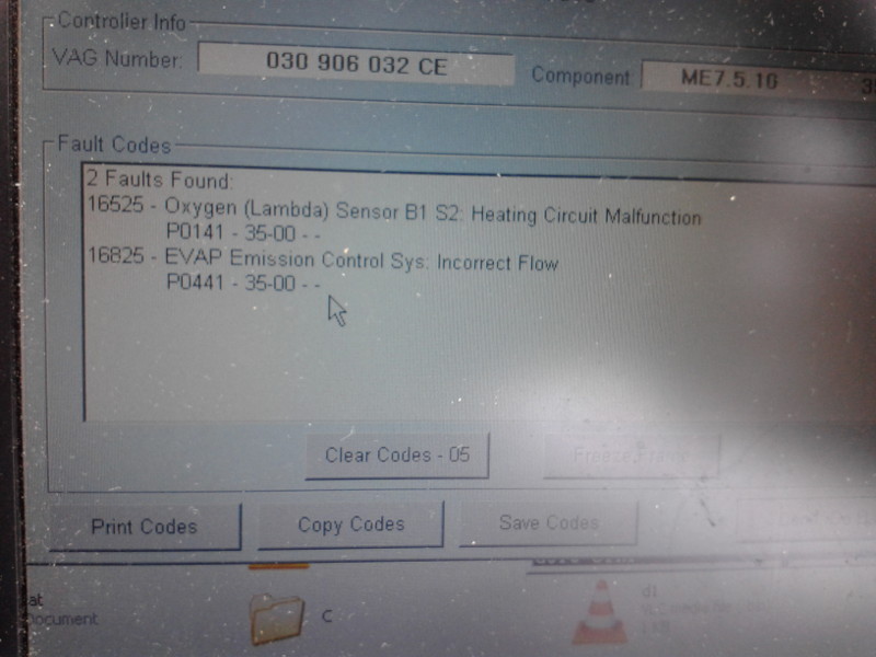

За съжаляние се появиха други проблеми, след чистене на грешките чек лампичката ми светва след около 70-80 км., а грешките който показва са:
седем
Първата грешка е стара и заради нея смених двете ламбда сонди, но не се оправя, когато беше само тя лампата ми светваше на 400-500 км. и изгасваше след няколко минути. Втората грешка е нова и се появи едва сега. Направих няколко теста на ламбда сондата, по-долните снимки да ти говорят нещо

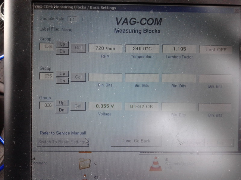

Виж си кабелите на регулиращата ламбда сонда, подгрева явно не работи, може проблема да е в самата ламбда сонда. Имаш четири кабела - сив, черен и два бели, белите са ти подгрева.
Във ваг-ком на 030 блок имаш три единици, като запалиш трябва да имаш 111, гледаш дали първата единица я има и след време започва да се сменя, за малко става на нула и после пак единица.
Махаш буксата на сондата и гледаш на подгрева какво напрежение имаш, моето беше около 14,3 волта след запалване. На кабелите на сондата, двата бели трябва да имаш около 10 ома съпротивление.
Купи си мултицет, ако нямаш.
Другата грешка за ЕВАП клапана, канистъра просто я изтрий, тя по някой път се получава, когато превключваш каналите на ваг-ком. За сега не я гледай, първо си виж подгрева.
Другият шум за, който говориш, според мен може да е от аксиалния лагер, щом, като натиснеш съединителя и шума спира и няма връзка с грешките в двигателя.
След, като си разкачал ламбда сондата ще ти набие грешки, изтрий ги, задължително след пробата.
