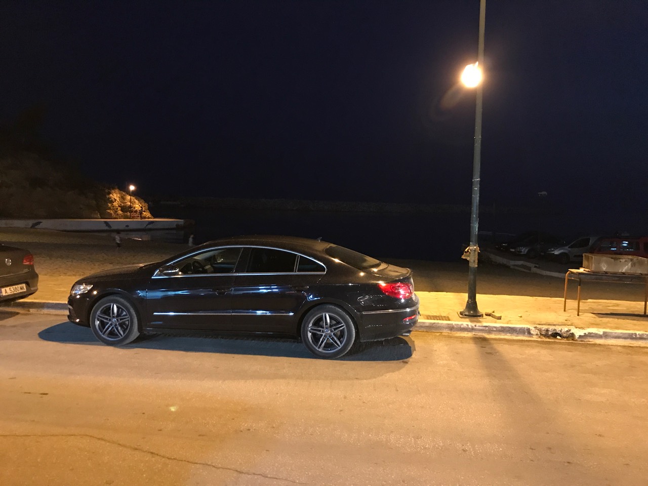

Мнениеот Nk4_88 » Вто 12 сеп 2017 19:35
Малко ъпдейтче. Колицата беше на почивка на Тасос, навъртяхме 1300км.(отиване и връщане) с един резервоар. Разход по колонка, пълно-пълно, до капачката, 5.6/100км. Имаше един инцидент с трудно палене, но засега всичко е наред.
П.С. Препоръчвам Тасос на всички, които не са били там вече. Страхотно островче, с планински пътища, страхотни гледки, плажове и таверни.
