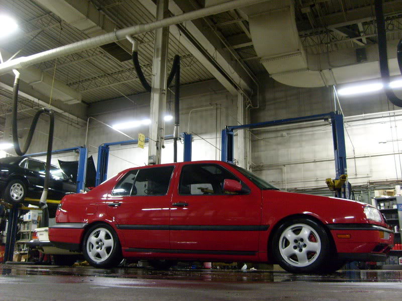

batko_miro
Мнения: 1636
Автомобил: VW Golf
Двигател: CHGA 2010
Re: Golf Mk 2 "Огледалото"
Мнениеот batko_miro » Пет 11 авг 2017 18:09
15" на тия спирачки е на кантар, мериш за да си сигурен.
На юбилеен ABF мк3 карах с тия джанти зимно време и минаваха на една боя от апарата.
Мисля, че са ЕТ38, но съм мерил и 16" "RH", която заради профила си в средата не легна на главината без фланец...
