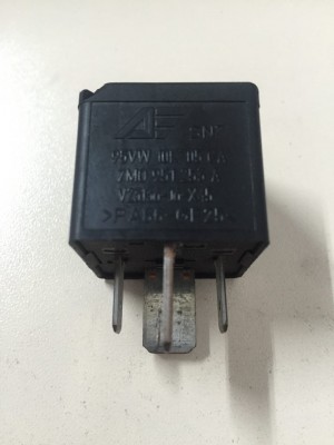

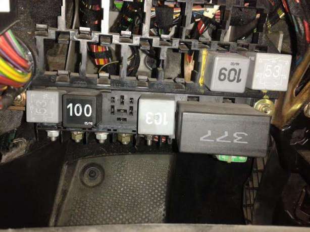

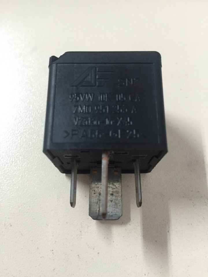

След един ден отпуск и разхлабване на всичко което е с кабел и много много нерви открих проблема.Оказа се реле под таблото.Релето е с номер 100.Без да е на контакт колата релето грее.След отстраняването му консумация стана 0.05мА.Сега въпрос ЗА КАКВО Е ТОВА РЕЛЕ?Разглобих го и го измерих и всичко е ок.Поставя ли го грее доста.

свалих го от под таблото ето и снимка от къде точно.Къде се намира този капак за подгрева? Ако е така може ли да се кара без него?

Днес си поиграх с релето.като му подам 12в директно дава 250ма.без товар и започва да грее.дали е нормално?

Поиграх си доста и установих че до въпросното реле отиват постоянно 12в.като го махна(релето) колата губи мигачите(не аварийните) и чистачките както и нагревателя за задното стъкло и вентилатора на климатроника.Разглобих ги всички но проблема остана.След това разглобих клемореда и с голяма изненада видях че са запоени две жици с предпазител
махнах предпазителя и релето изцъка(загуби 12те волта).Премерих с уред и установих,че от клемореда му се подава постоянно напрежение(без значение дали е на контакт или не) Продължих с меренето и намерих кабел който е активен само при подаден контакт(при работещ двигател)Преместих захранването от там отново през предпазител(10А).Сега като запаля колата отиват 12в на релето и всичко е ОК.Махна ли контакт и заключа ли колата след изчакване консумацията спада на 0.04мА.
