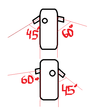

Нещо не стана ясно с тези огледала. Колегата ТониЖелев пише че : "Изкочи ми оферта за две големи с мигачи,но от англичанка." Тези огледала и съответно корубите им са с еднаква форма, а разликата е в това че ще му бъде асферично дясното, а не лявото/шофьорското(неговият автомобил е с лява дирекция), но той може да си купи отделно само стъклата и да си ги размени. Не знам дали има разлика вътре при съмият ел. механизъм за управление на този модел огледала с мигач(монтиран на последните Б5.5), в зависимост дали е дясно или ляво и по тази причина да има различен ъгъл на завиване на огледалата.

не е проблема в стъклата толкова, колкото в това, че самите коруби са под-различен ъгъл спрямо автомобила.
Ako сложиш от десен волан както направих аз с дясното огледало то стои прибрано към автомобила, за да виждаш нормално отваряш стъклото на огледалото максимално навън до крайно положение и пак не е достатъчно. Затова ползвах основата на огледалото от моя автомобил (ляв волан) до остта около която се върти корубата с капачката , стъклото и моторчето. За да имам правилен ъгъл спрямо автомобила. Избива се една еднопътна шайба , която притиска осовата пружина и се прехвърлят всички части от огледалото от ангичанка. Но това е приложимо когато дясното е малко а лявото голямо и искате да сложите голямо от англичанка.
Ако ще слагате две огледала с мигач на автомобил без мигачи, то трябва да купите двете огледала от англичанка и осве тях да намерите две основи от огледала с мигачи от автомобил с ляв волан за да получите правилни ъгли и всички се обезсмисля. Защото е по-евтино да си купите две алтернативни огледала с мигачи за ляв волан .

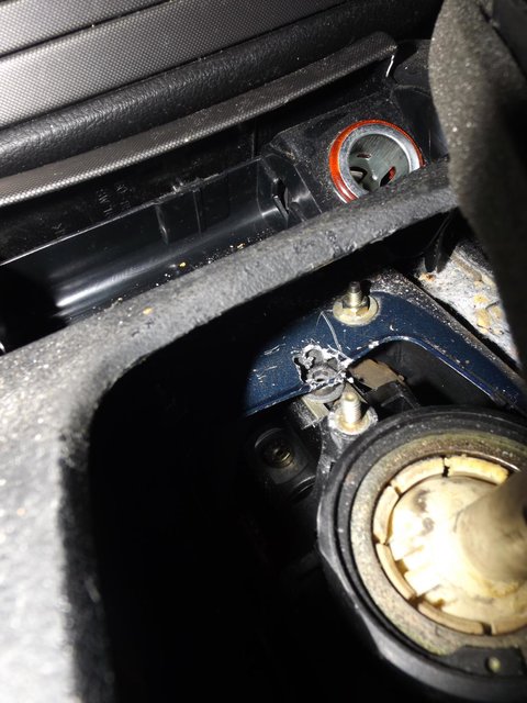

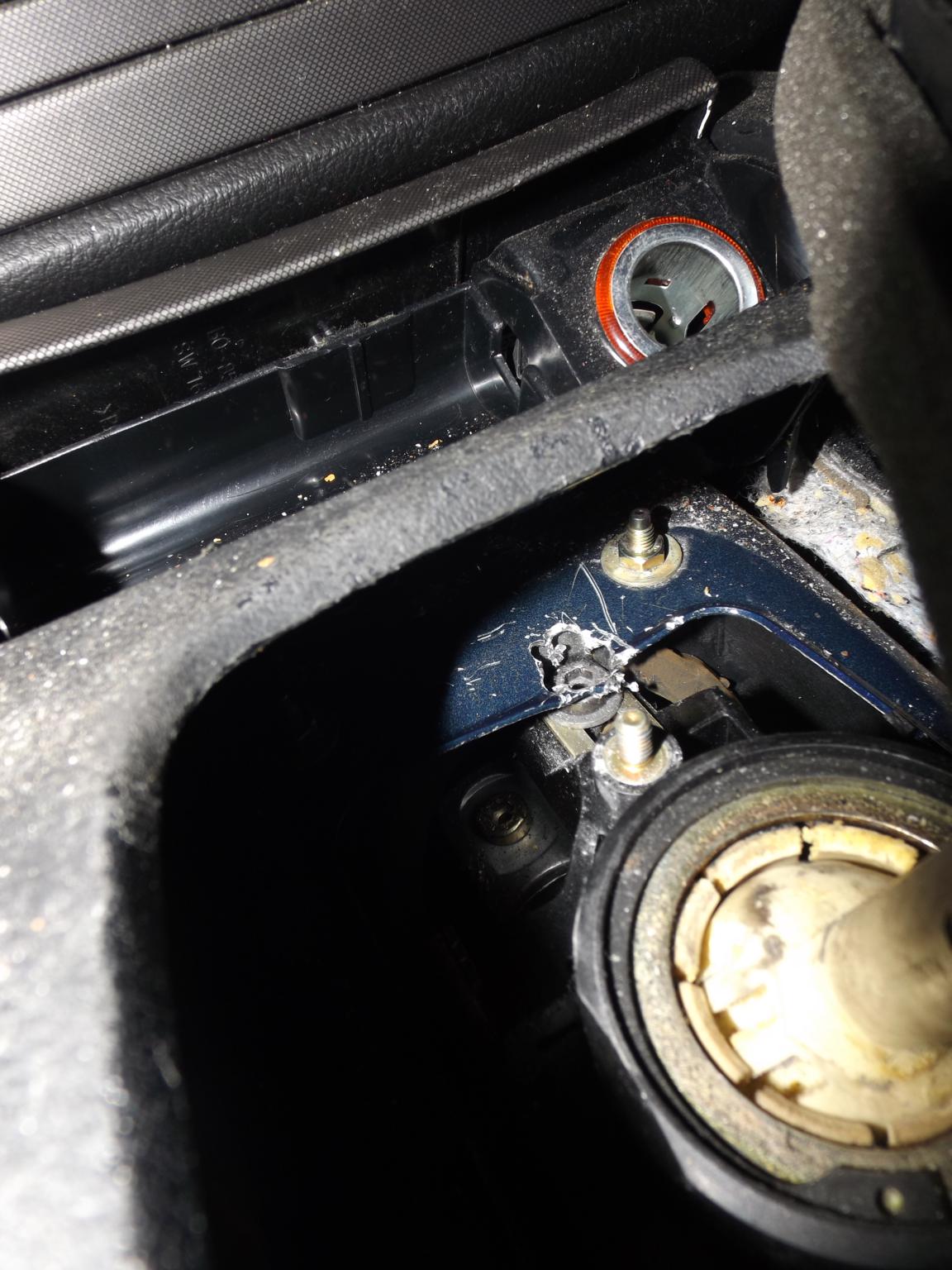

Имам проблем с ръчката за скоростите, вчера исках да почна да демонтирам барчето на колата, но забелязах някакви стружки и опити да се правят дупки над една гайка.

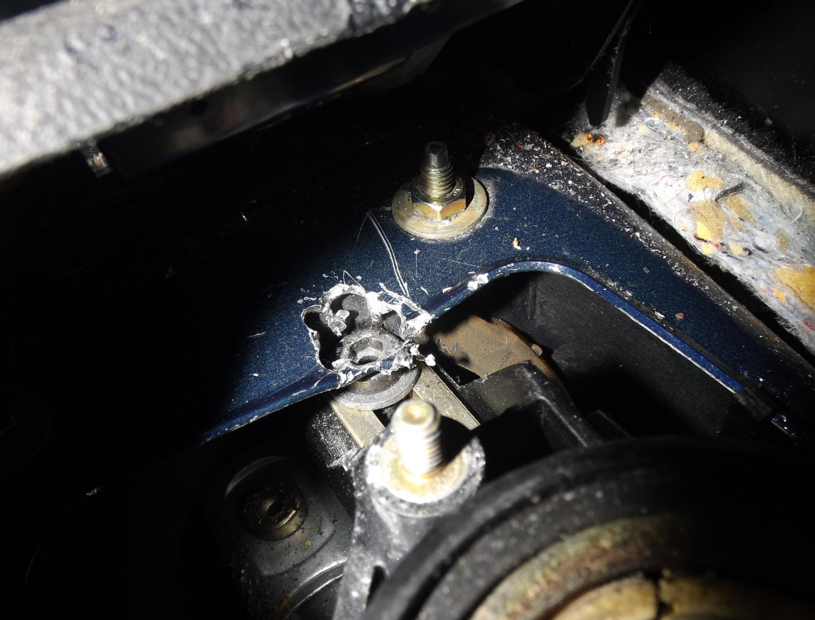

Сега малко по-отблизо
Ако някой се е налагало да си регулира ръчката да ми кажа що е трябвало да се дупчи?
