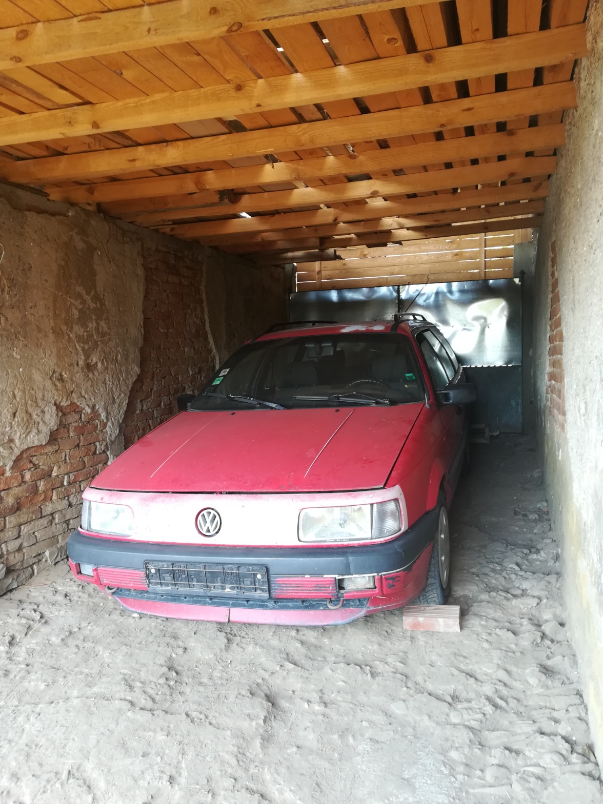

Колата е края на 93та година, тоест от последните от модела. Доста е интересна, води се GT но е с 2Е мотор и единственната екстра която има е ел. шибедах който не работи. Иначе освен лошия външен вид няма други неща, пали на кибрит и върви доста добре въпреки че е с обикновенна газова уредба. Човека лично си го е докарал от Германия 2000та година и е карана само от него. Ето и къде ще се съхранява. Вече започнах да си свалям неща от него, но това в следващото мнение.

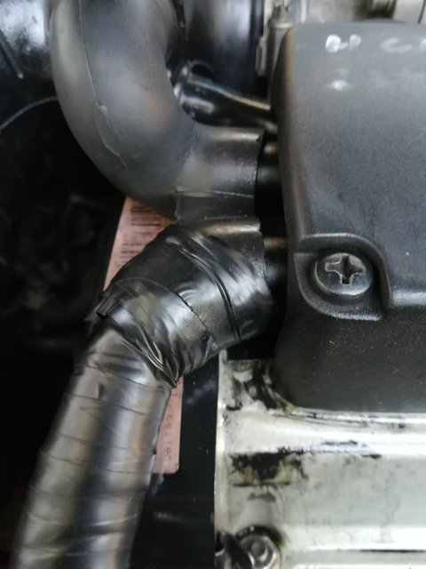

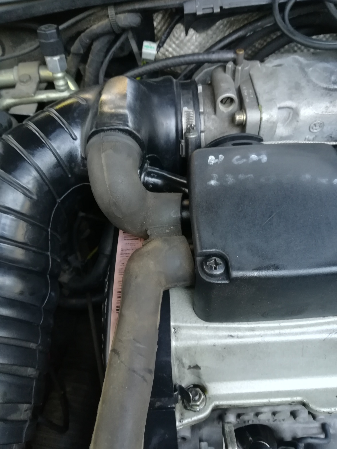

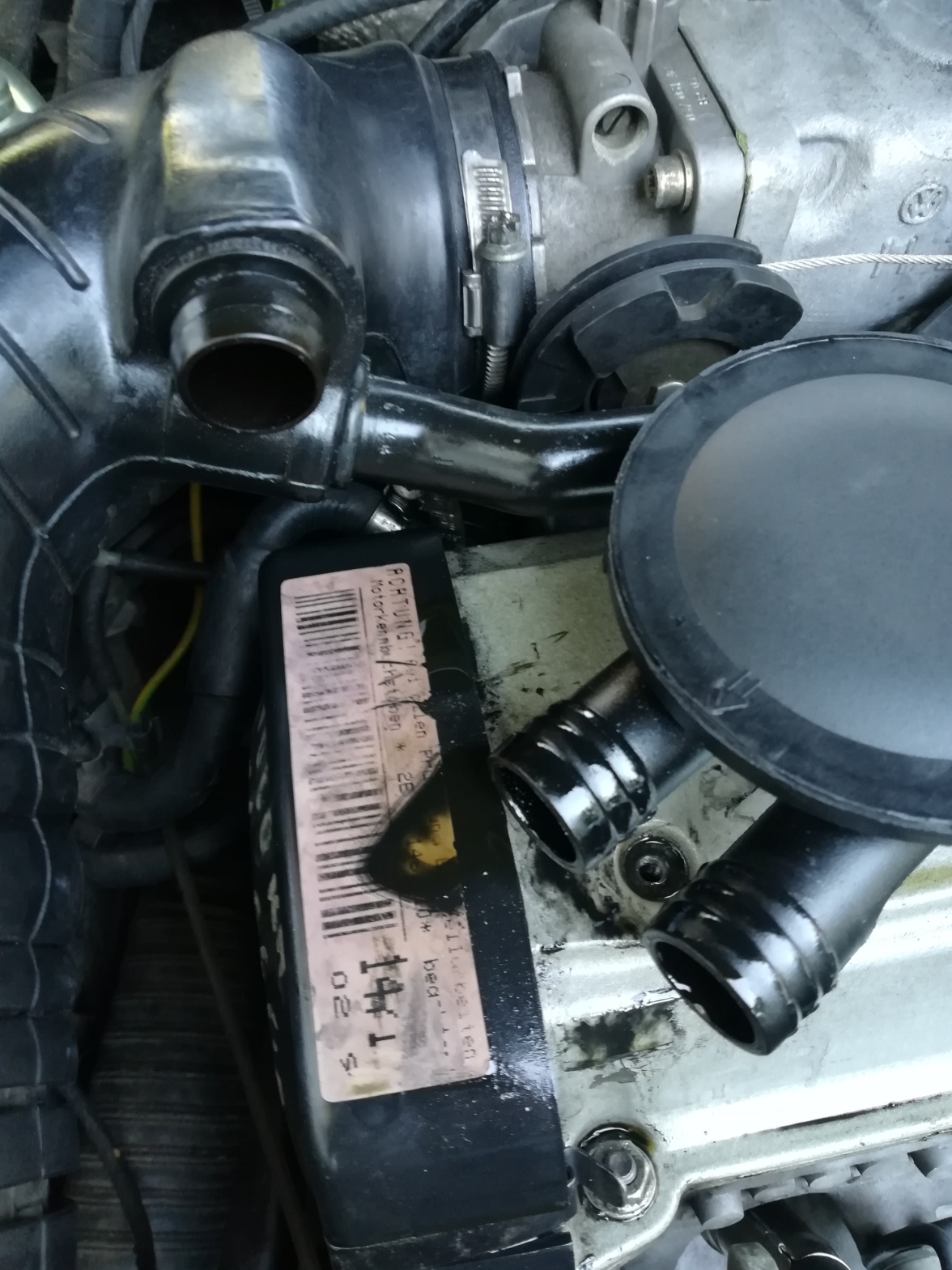

Първия проблем който имах беше скъсания маркуч на картерните газове от който течеше масло. Купих си чисто нов само и само за да разбера че не пасва
Мъчих да лепя моя но не се получаваше защото скъсаното беше на кофти място. На червения пасат се оказа здрав маркуча и веднага го свалих.
Ето къде точно е скъсан моят.

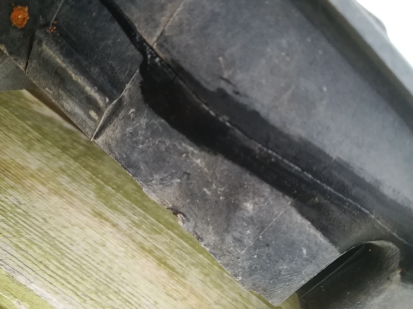

Ето и теча на масло от него.
Вече почистено и здравия маркуч от донора е сложен.

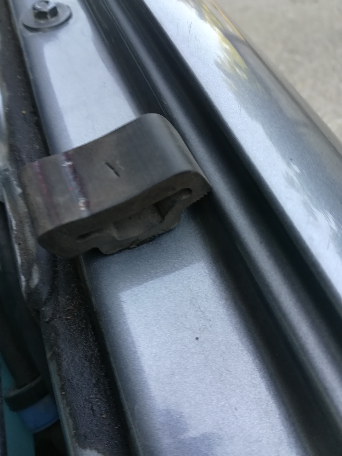

Взех и тези гумени тампони на предния капак защото на моя пасат липсваха.

Мъчих да лепя моя но не се получаваше защото скъсаното беше на кофти място. На червения пасат се оказа здрав маркуча и веднага го свалих.Ето къде точно е скъсан моят.

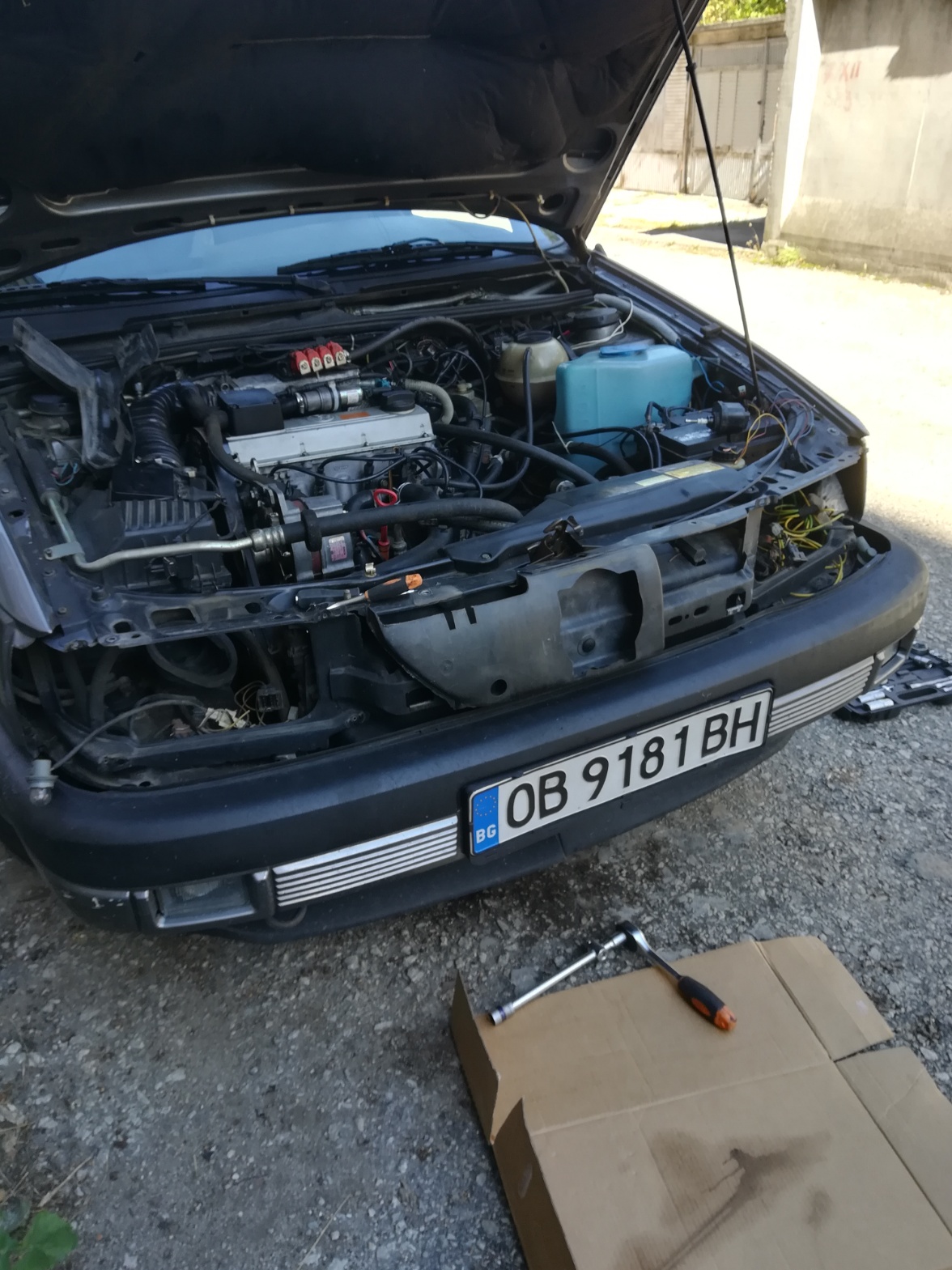

В началото на седмицата имах лек инцидент

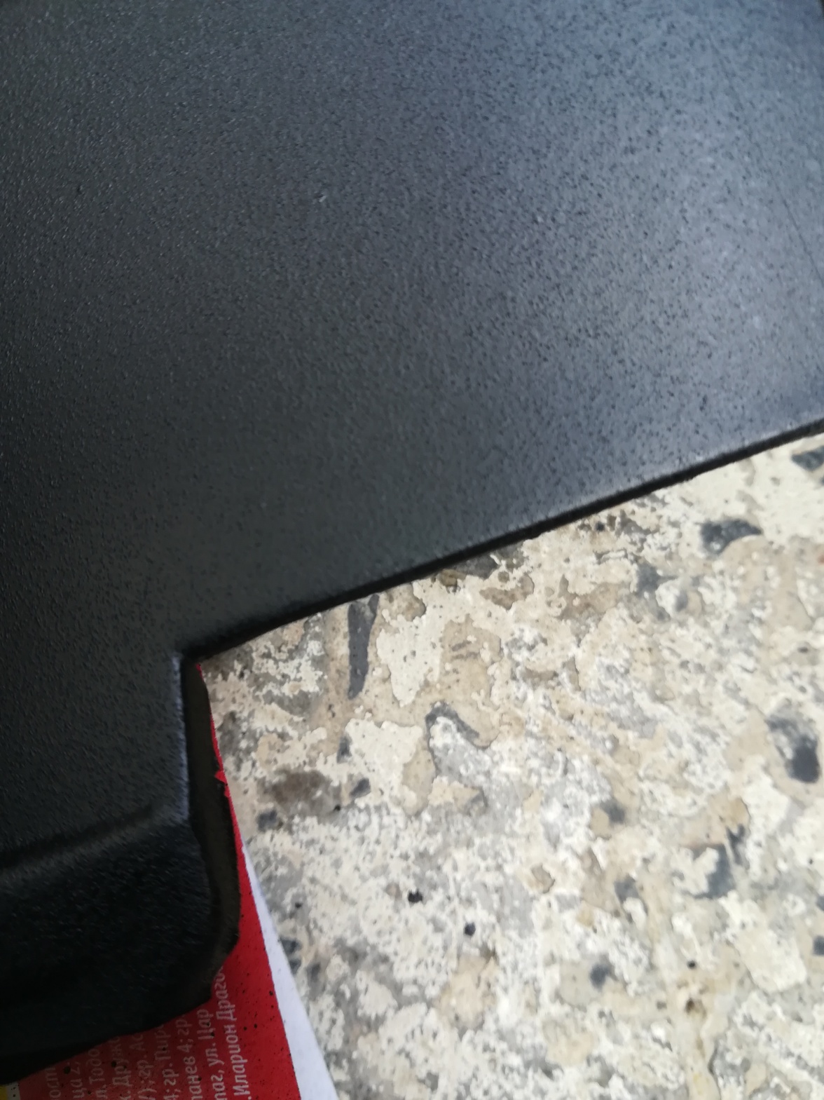

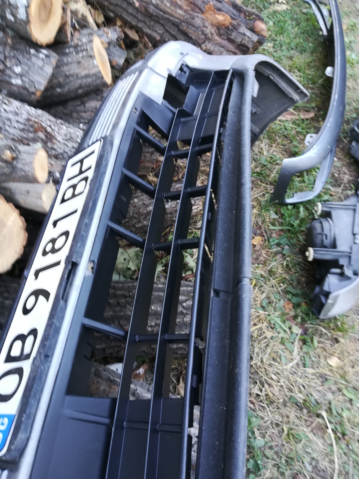

Група улични кучета тръгнаха да гонят и лаят колата като едното се метна точно отпред и го ударих. Пластмасориите отпред на бронята станаха на парчета, радвам се че няма поражения по радиатор и маркучи. Днес реших да се позанимавам с колата и да се опитам да пооправя нещата. Свалих решетката от червения пасат защото в момента нямам финанси за нова.

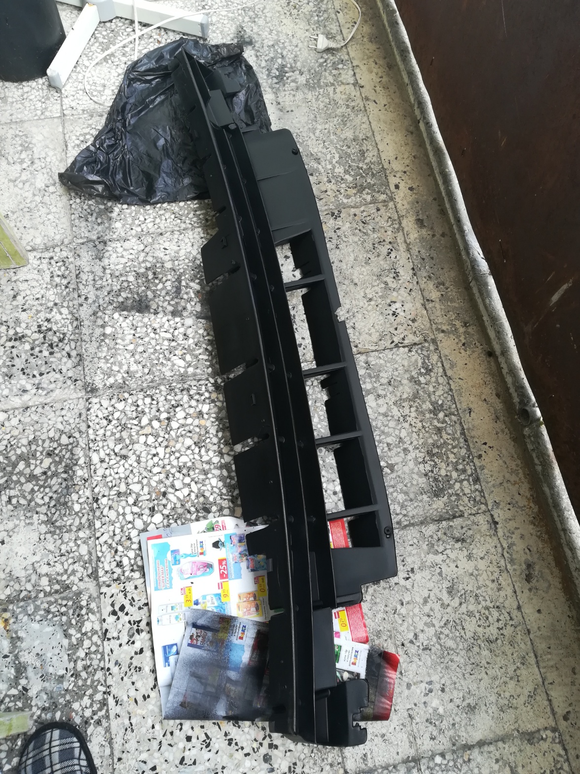

Позалепих я тук-таме където имаше спукано.
Последва изчистване и спрей.
И започнах да разглобявам.

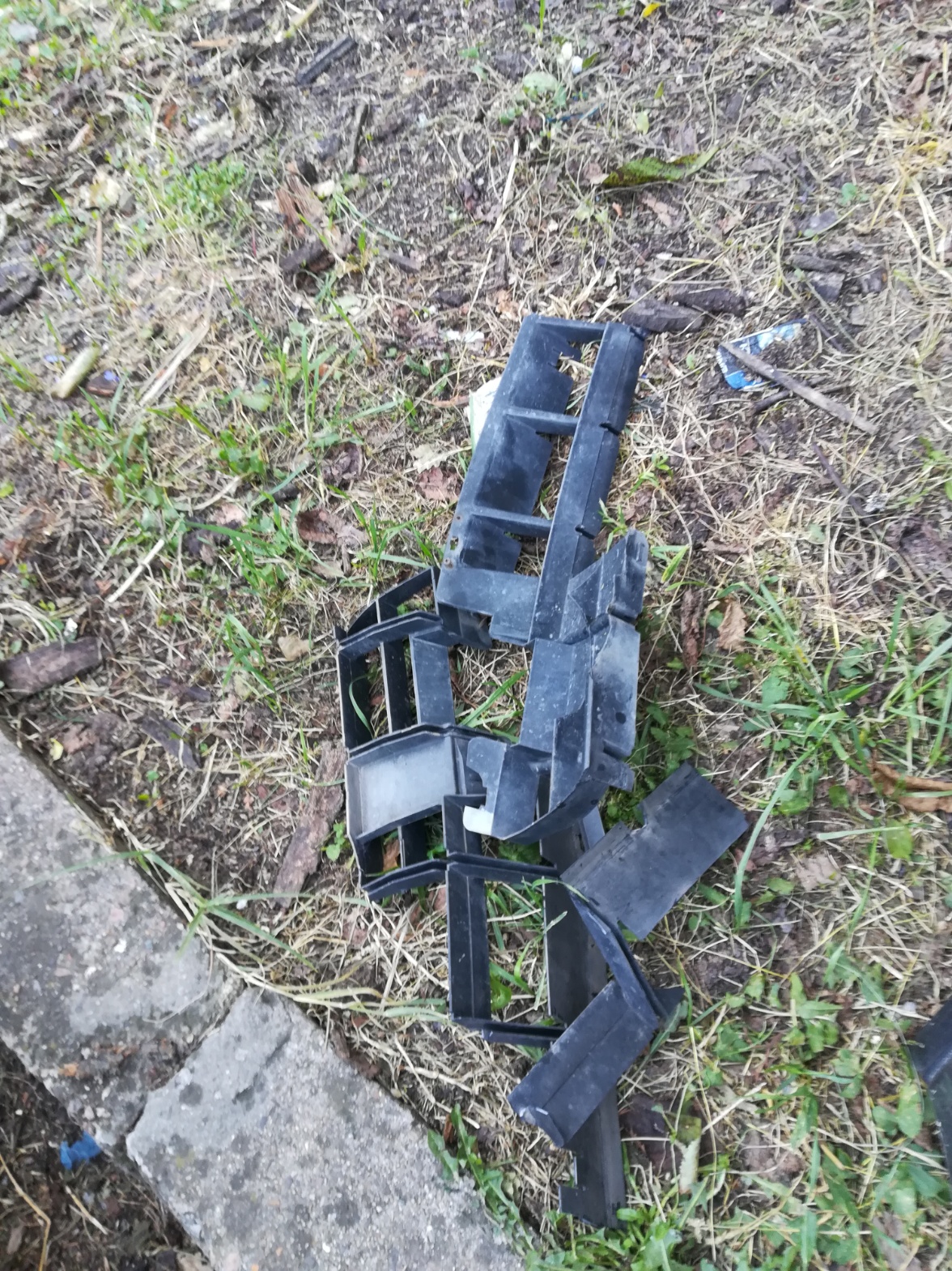

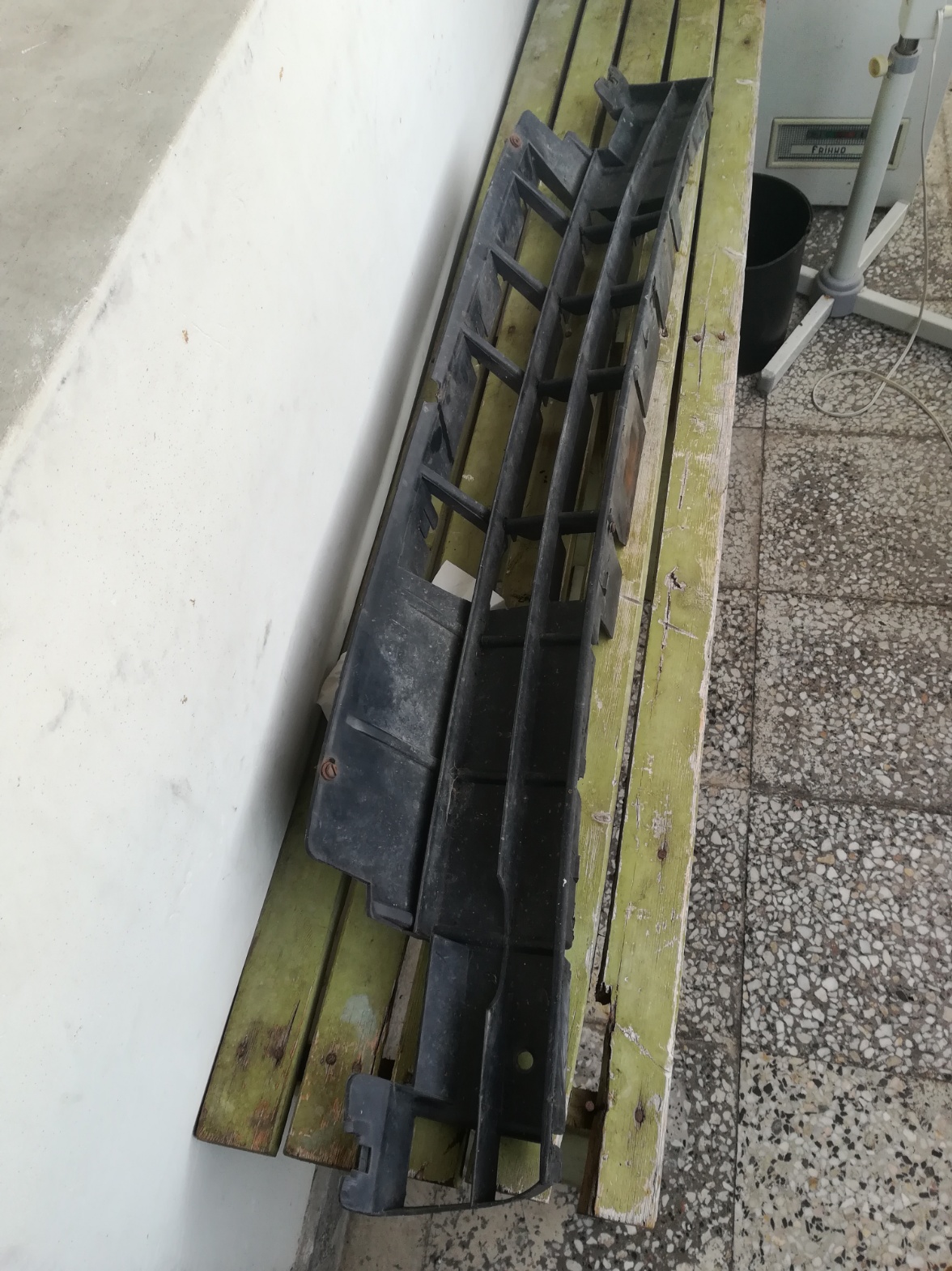

Ето и как изглежда решетката която свалих от колата.

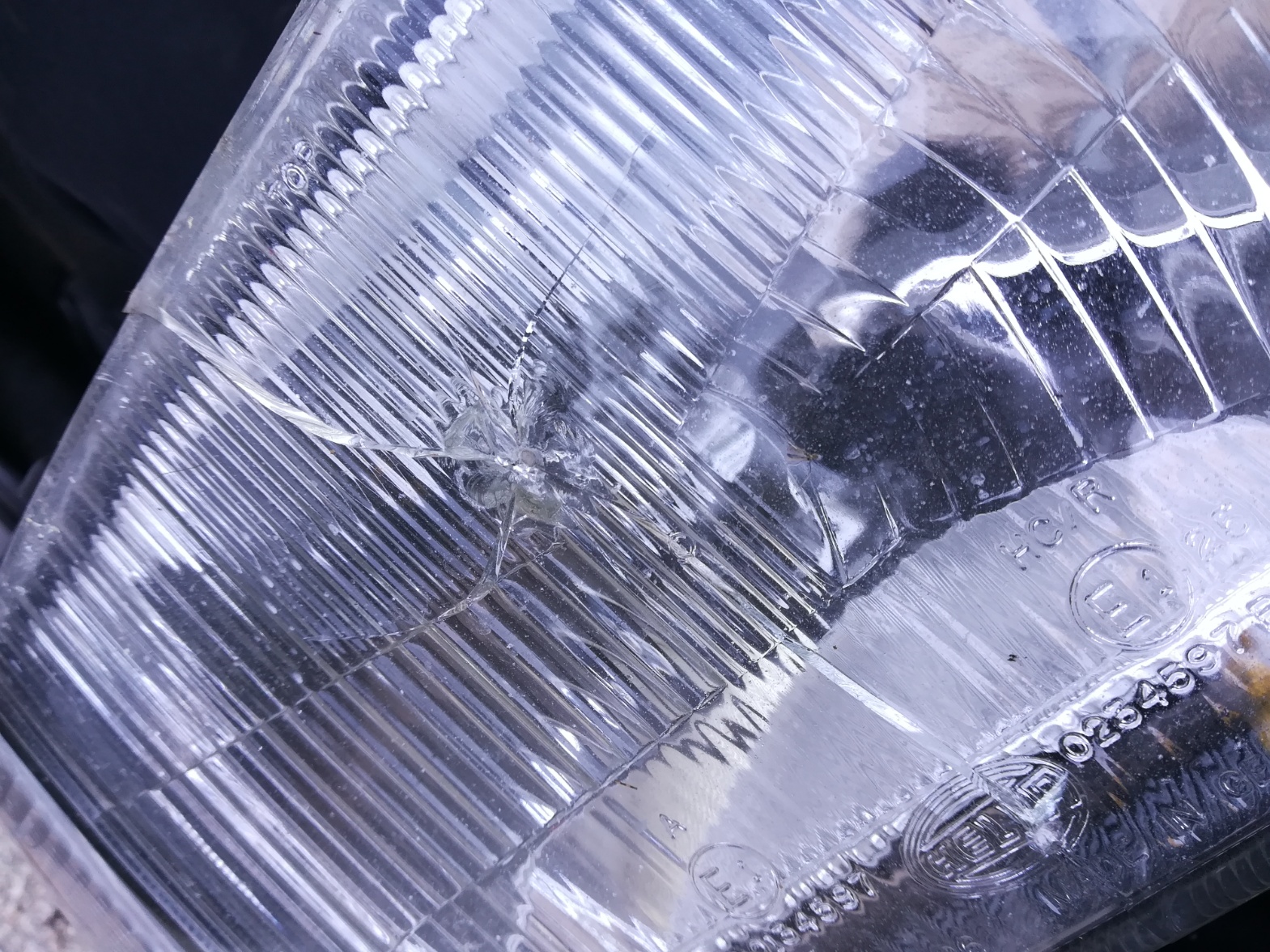

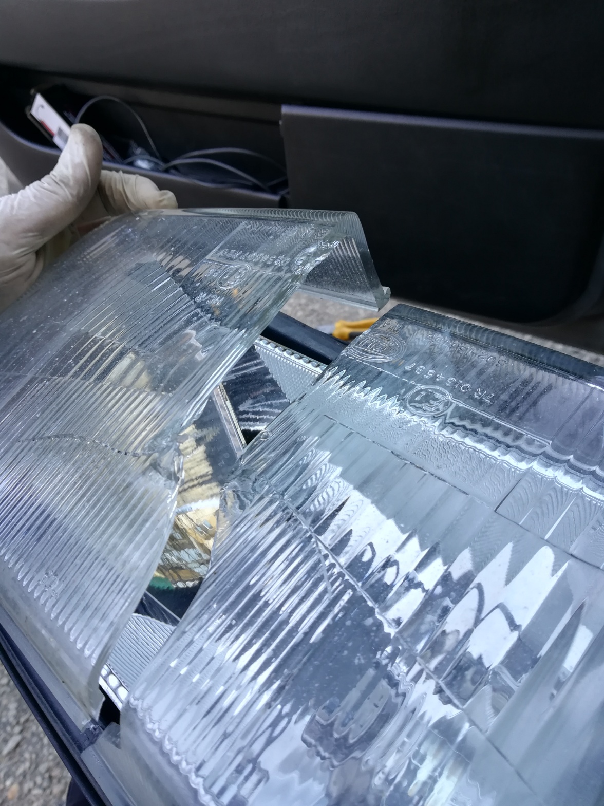

Спукания ми ляв фар.
Направо се разпадна като махнах клипсовете.

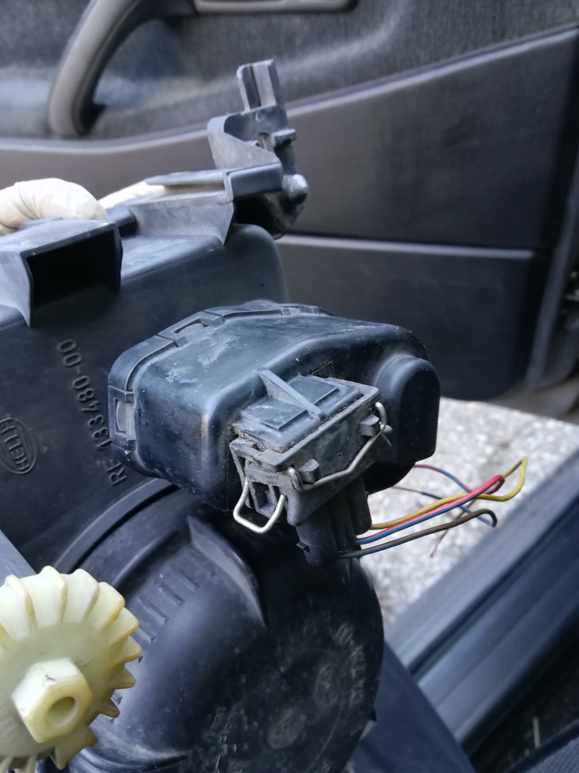

Използвах момента да сложа машинките на фаровете и да окабеля.

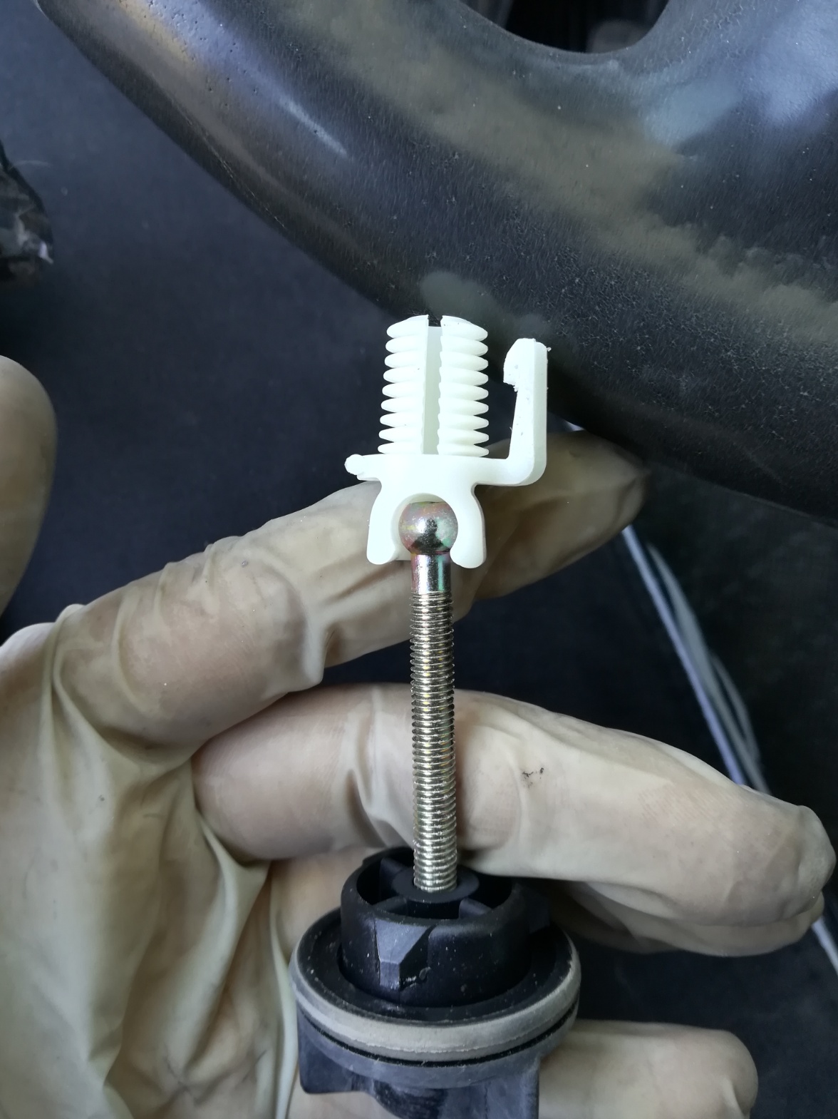

Механизъмчето което движи фара.

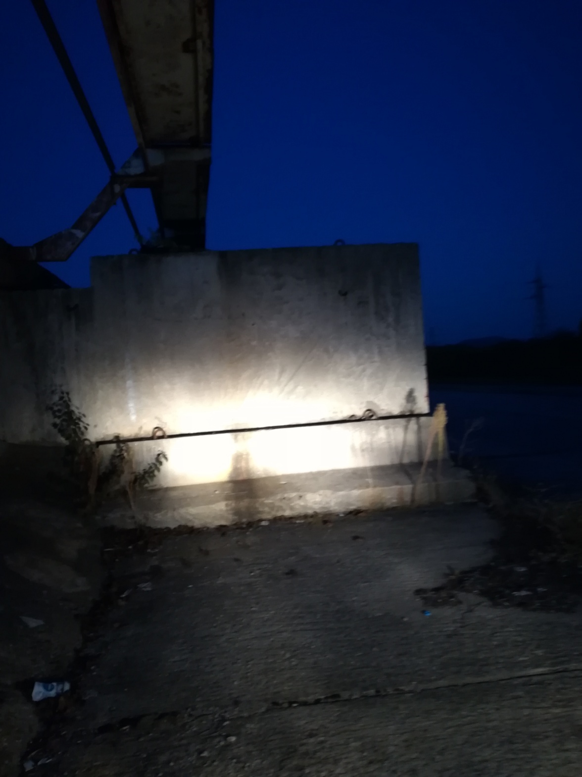

Тук вече съм сглобил и регулирам фаровете.

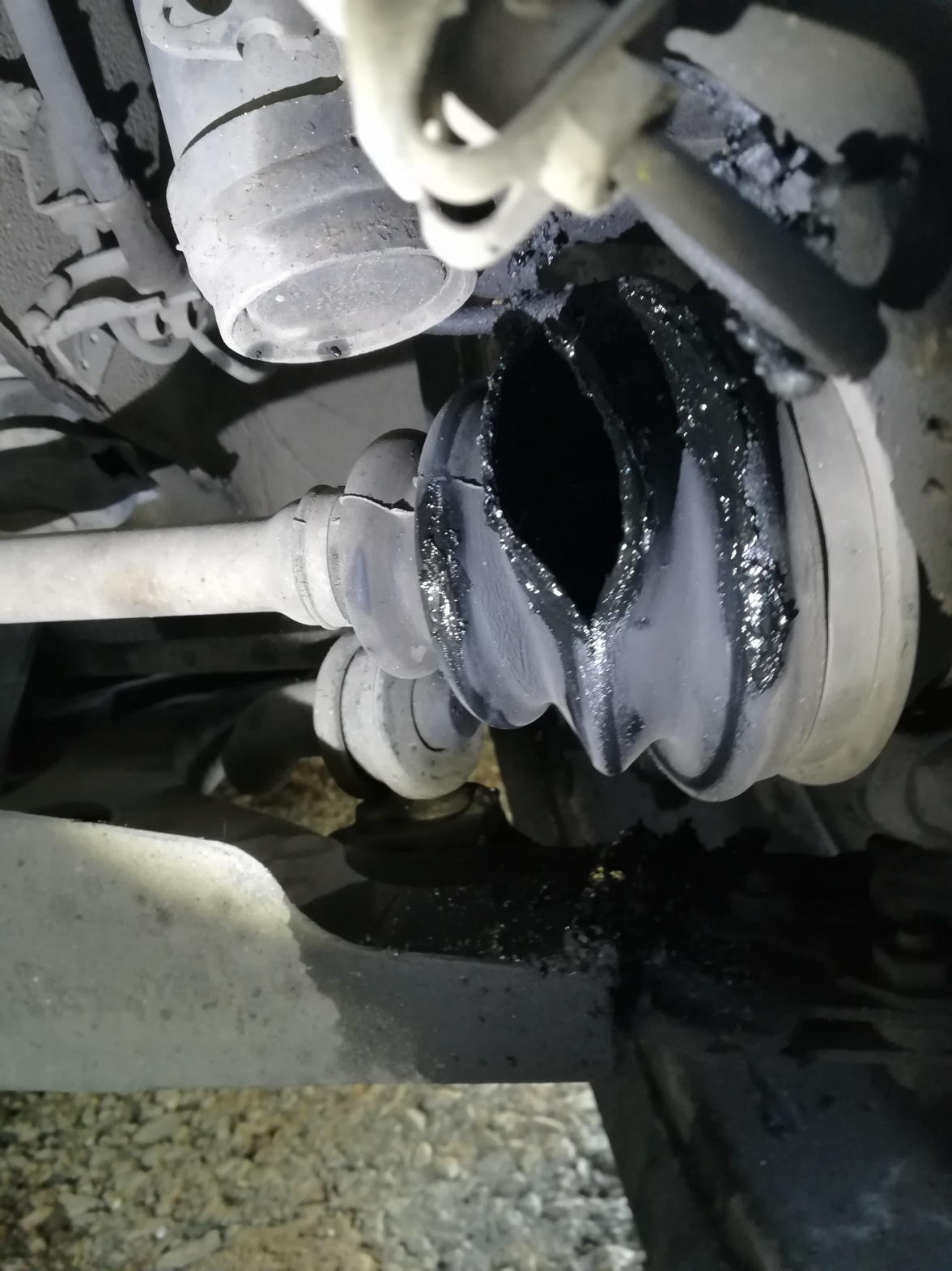

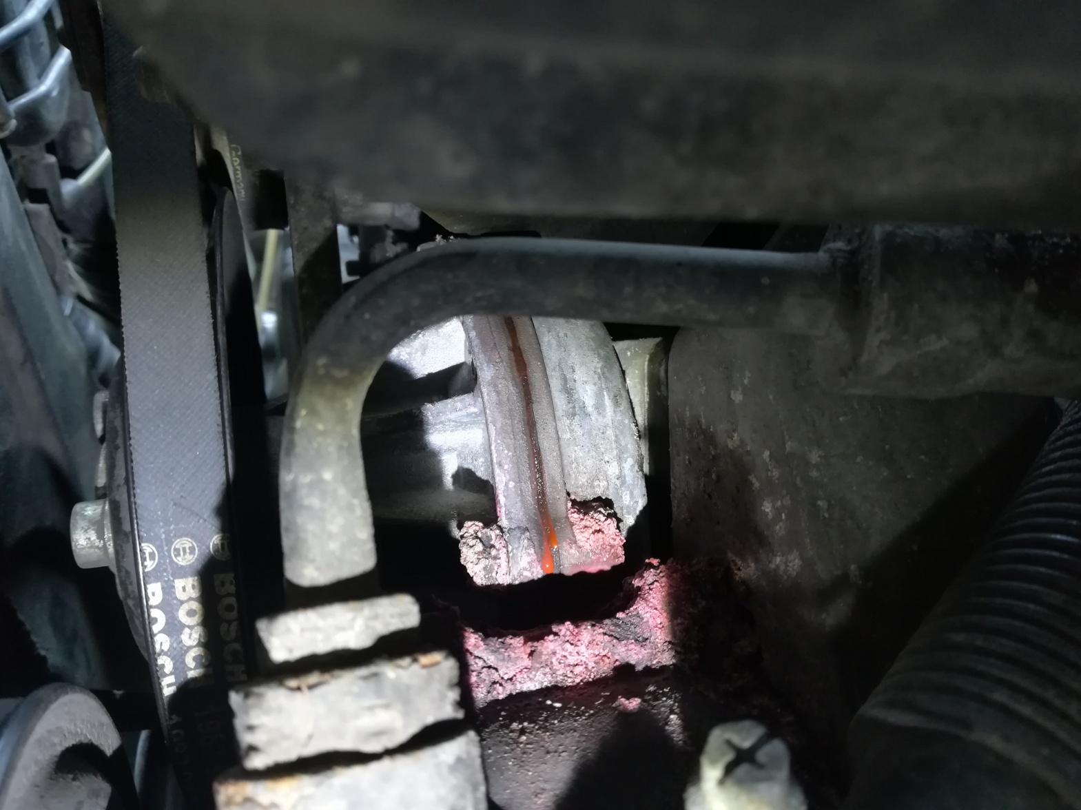

А докато бях легнал под колата забелязах два проблема.
Водната помпа е просълзила от гарнитурата.
И маншона на външото каре се е скъсал.
Утре ще го сменям и се надявам да изкарам зимата без ядове.

Това на снимката с настройката на фаровете срещу стената дано са дългите. Изобщо не се забелязва такова __/ __/отсичане на лъчите .

Goppa да дългите са това, късите отсичаха малко под прага дето се вижда на стената. След малко отивам да сменям маншона на карето. Водната помпа ще се сменя на по късен етап заедно с термостата, защото усещам че и той започва да си отива.
