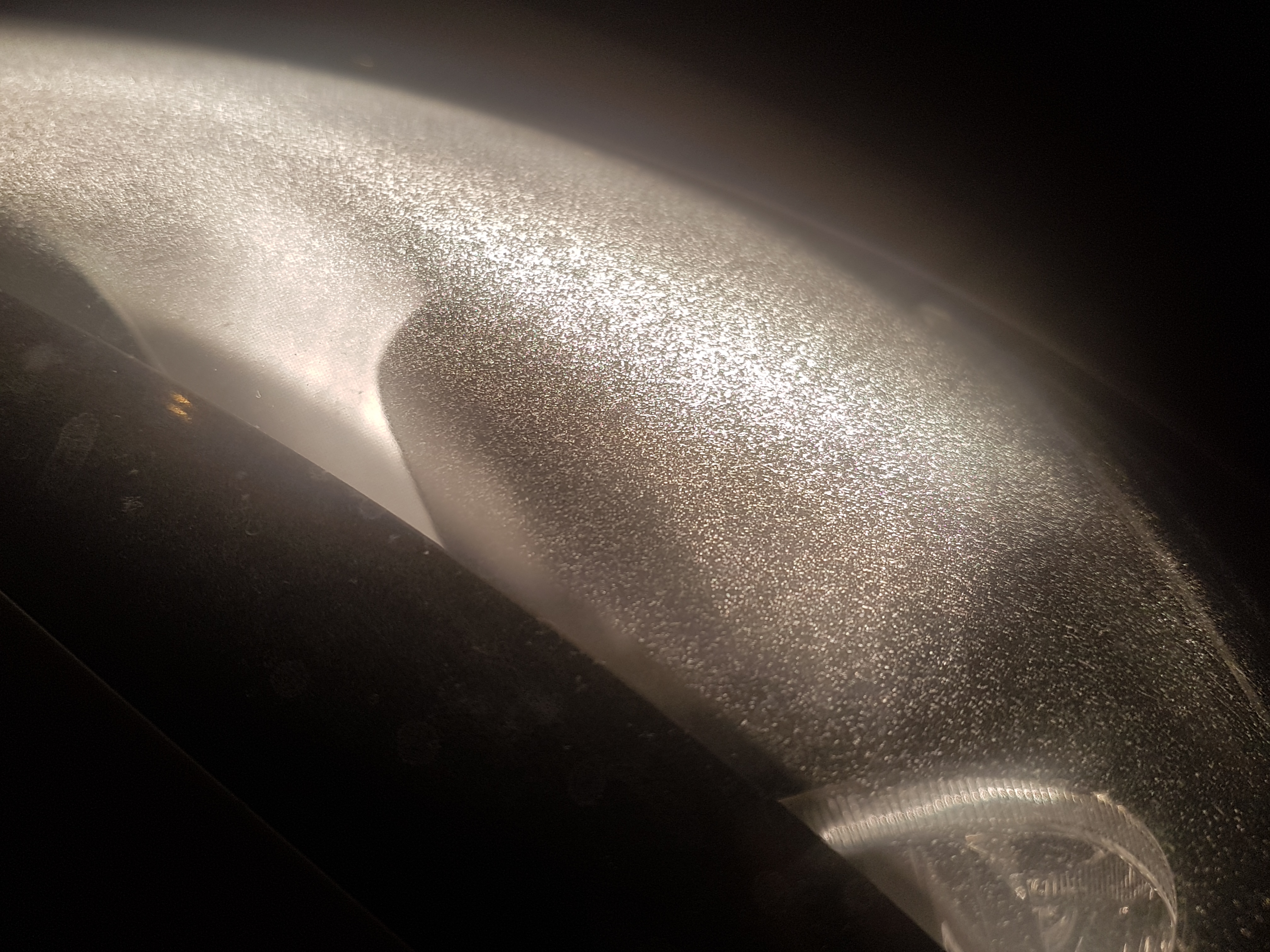

Здравейте колеги с Б7. Тези от вас с халогенни фарове забеляват ли множество микроскопични пукнатини по прозрачната повърхност на фаровете. Моите за 5 години от отлично светене се превърнаха в посредствени светулки.ето снимка
Фар б7
Същото състояние на пластиката забелязах на други Б7 ци с които се разминавам.
Дали има лечение или просто си трябват нови фарове, защото никъде не се продава отделно само прозрачната предна част.

Ако е заминало хромираноро покритие, рециклиране му е майката. Не може да се прецени от снимката какво визираш. Мойте са ксенонови и не съм забелязал подобни прояви.

И моите фарове са така, няма значение дали са ксенон или халоген.
Май трябва да отида на едно пастиране и след това фолиране на фаровете за да се предпазят от UV лъчите и камъчета.

bobi_robi написа:Ако е заминало хромираноро покритие, рециклиране му е майката. Не може да се прецени от снимката какво визираш. Мойте са ксенонови и не съм забелязал подобни прояви.
На снимката има хиляди малки точици по стъклото на фара, виждат се когато е тъмно и фарът свети. Хромираният рефлектор вътре изглежда ОК.

Без значение от колата, едно от първите неща които правя след покупка е да полирам и сложа фолио на фаровете.

netizen написа:Без значение от колата, едно от първите неща които правя след покупка е да полирам и сложа фолио на фаровете.
Колега, би ли споделил процедурата. Пастирането с определена полир паста ли се прави.
В youtube има клипчета с водни шкурки, първо 1500, после с 2000 и накрая с полир паста. Обаче ми се струва, че Б7 са все още нови за да имат нужда от отнемане на толкова материал със шкурките. Фолиото има ли значение какво е. В амазон и ебей търсих на 3М оригинално, но все някакви китайски излизат и си поръчах 1 м2 фолио за 2.5 паунда. Дали ще стане?

Отиваш при човек който го прави професионално, взимат 40лв на фар и стават чисто нови.

Не мога да ти помогна. Ползвам хора които се занимават от години с това и бих казал са много добри професионалисти. Нито имам времето, нито желанието да си експериментирам върху колите :)

85 лева платих за фаровете и 55 лв. за стоповете. Доволен съм от момчето как направи и двете ми коли. В Дружба се намира ако искаш драсни ми лично ще ти пратя номера му, да не правим реклама в темата.. Снимки след полирането и фолиото съм качил вече.
