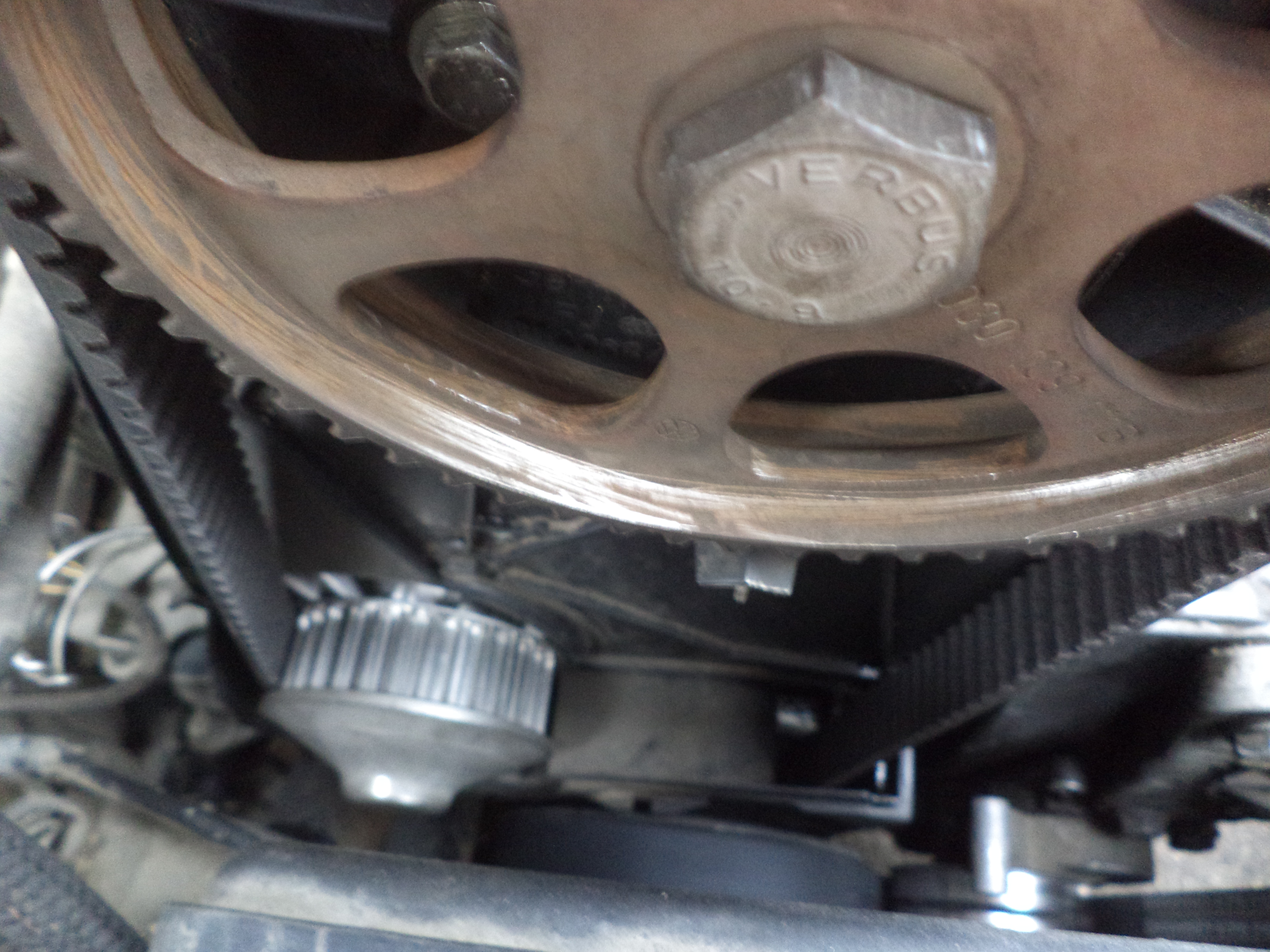

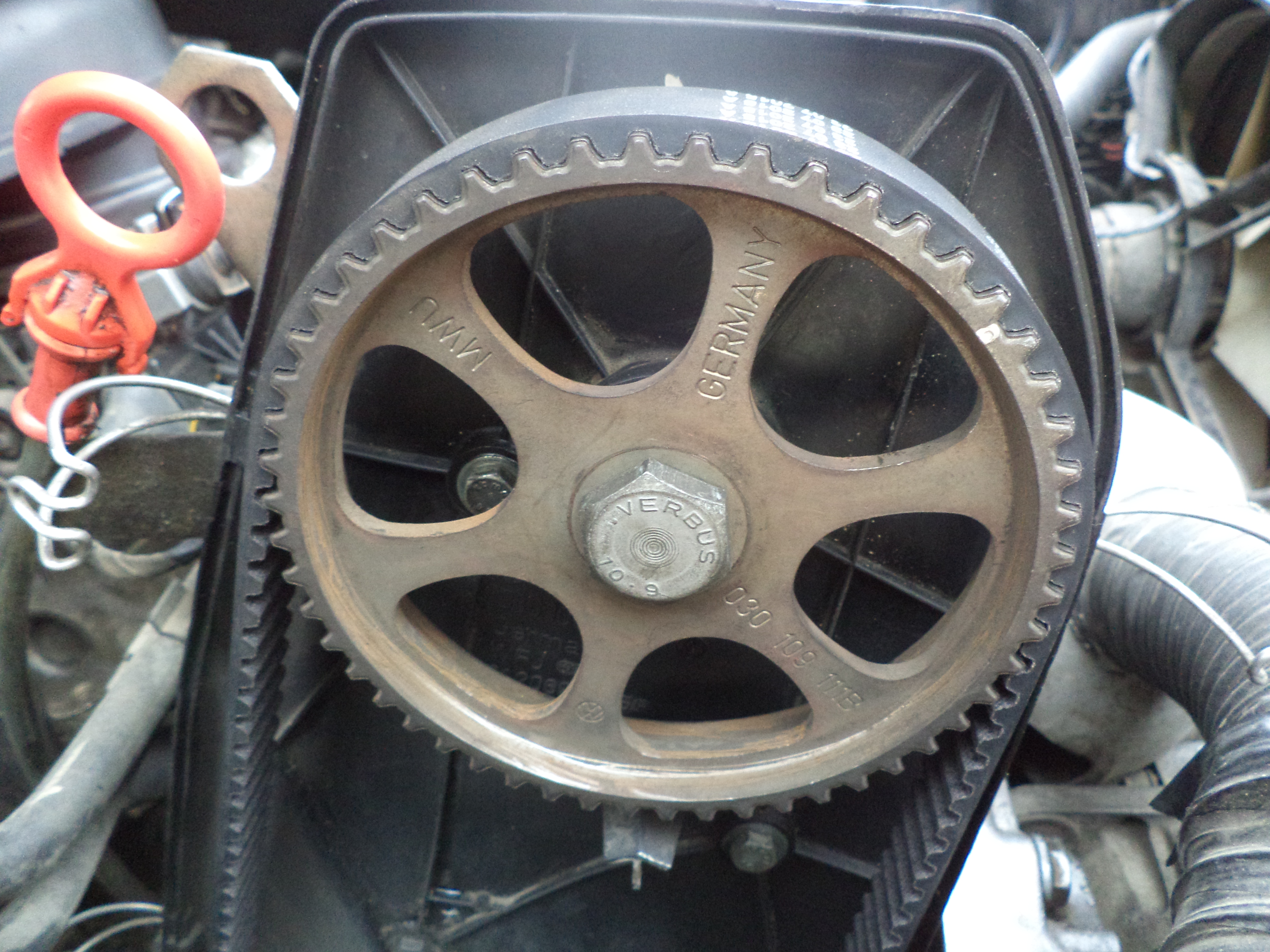

Правилно ли е зацепен ангренажния ремък?
kirobg
Мнения: 216
Регистриран на: Нед 14 юни 2015 9:38

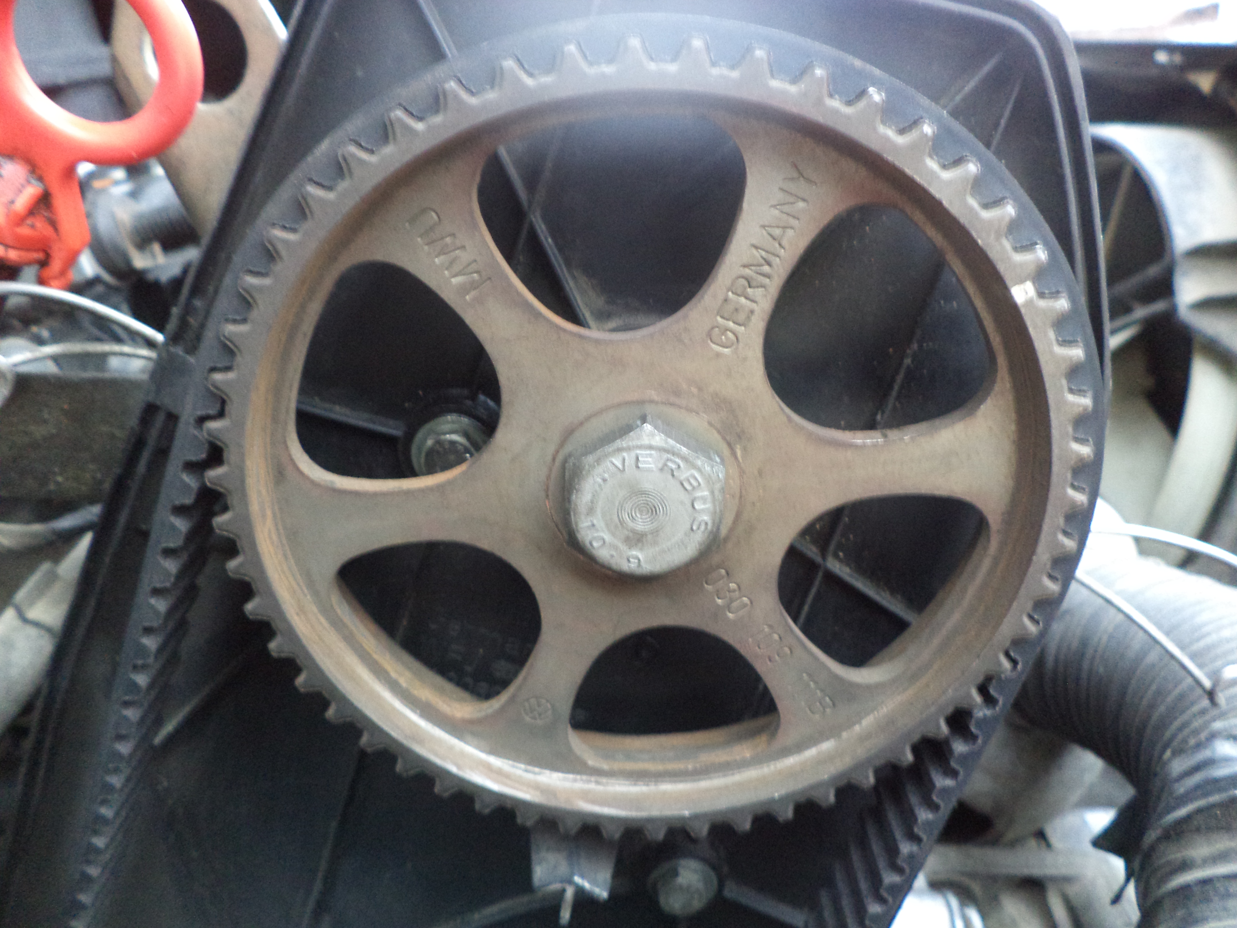

Re: След смяна на ангренаж Парното изчена на Голф 3 1.4 АБД
Мнениеот kirobg » Сря 25 мар 2020 18:05
Горе на зъбното колело има точка белязана с маркер,всеки път като спра е на различно място не трябва ли да е срещу стрелката.
Може би греша! :c020
Мнениеот piron45 » Сря 25 мар 2020 19:02
Белезите са сложени за улеснение при смяна на ремъка, да не се размести центровката.Белезите на коляновия вал и разпределителния в определена позиция застават на стрелките. При това положение се блокира движението и се сменя ангренажа. Нали не мислиш че буталата на мотора при всяко спиране ще застават в точно установена позиция.
Мнениеот goppa » Сря 25 мар 2020 19:16
kirobg написа:Правилно ли е зацепен ангренажния ремък?
Нищо общо няма с парното.
Мнениеот muns61 » Сря 25 мар 2020 19:28
kirobg написа:Горе на зъбното колело има точка белязана с маркер,всеки път като спра е на различно място не трябва ли да е срещу стрелката.
Без да се засягаш, но хич не си наясно с нещата. Майсторът ти също, щом обезвъздушава с компресор. Намери друг и подробно му обясни какво точно е правено.
Мнениеот piron45 » Сря 25 мар 2020 19:30
Ако не е зацепен правилно няма да ти работи мотора нормално или изобщо.
Мнениеот kirobg » Сря 25 мар 2020 20:06
Моя грешка работи и върви нормално както преди смяната на консумативите!Благодаря ви!!!
Мнениеот lubo_Y10 » Сря 25 мар 2020 21:31
Докарай коляновия вал в горна мъртва точка и тогава гледай белезите които си снимал. Ако не съвпадат тогава върти КВ още на 1 оборот.
