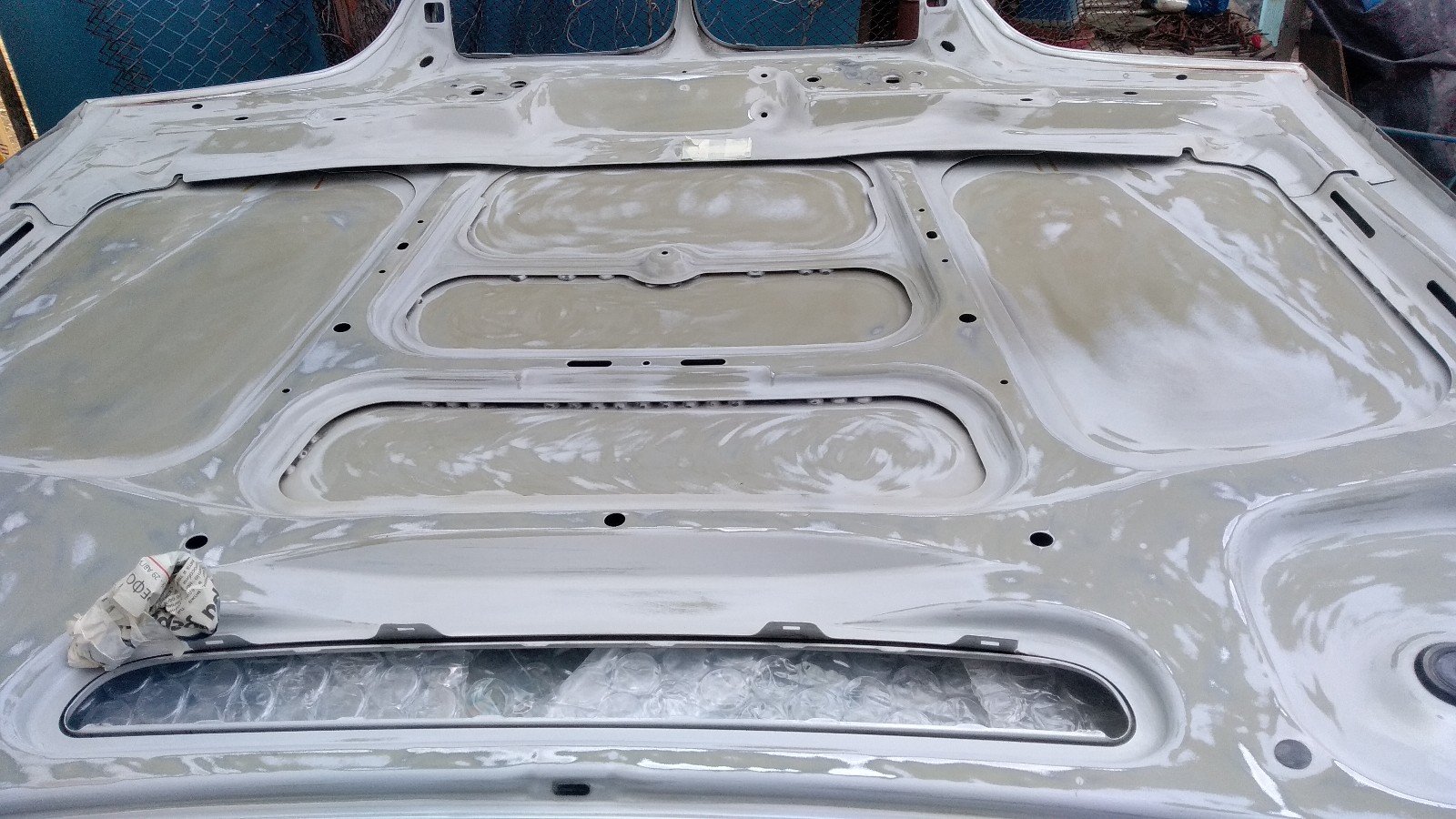

Шприц кита няма да го пръскам с 1.3 дюза.Имам стар пистолет от Лидл с 1.7мм дюза.Смятам него за ползвам за шприца ,защото на етикета пише дюза от 1.7-2.5мм.Ще ви държа в течение със снимков материал ако ви е интересно а и да ми намирате косури.Днес почистих капака от 2 петънца ръжда,които имаше .Утре ми пристигат материалите и пистолета (Ауарита 1.3дюза)
смятам да изтъркам целия капак с ексцентършлайф 120-240-320 и да пръсна шприца на 2 ръце с по 20мин изчакване .След като изсъхне ще го изтъркам на водно 1000-1500-2000 ,ще обезмасля и ще пръсна базата с новия пистолет.Още нямам разредител за нея ,но утре ще купя алкиден разредител .За компресора не се безпокойте.Мога да заема доста добър италиански Fini 100л.

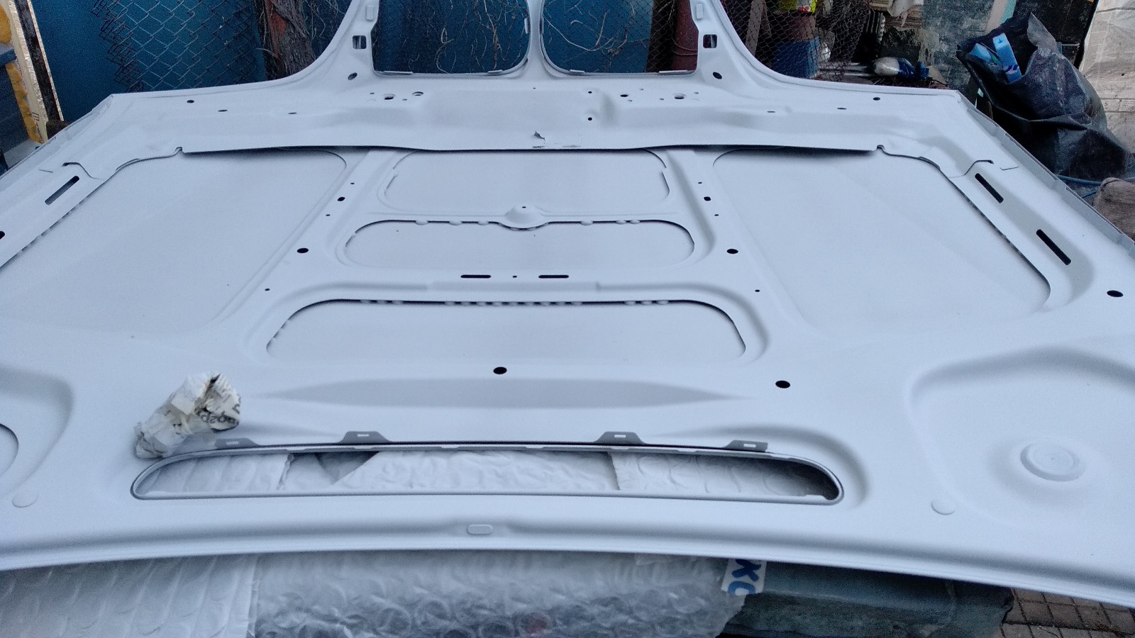

Изтърках на сухо 120-240-320,пръснах шприц кита на 3 ръце и днес ще го търкам на водна 1000-1500-2000 ,ще обдухам с въздух,обезмасля и ще пръсна боята с Auaritata.Взех обезвлажнител за пистолета .
