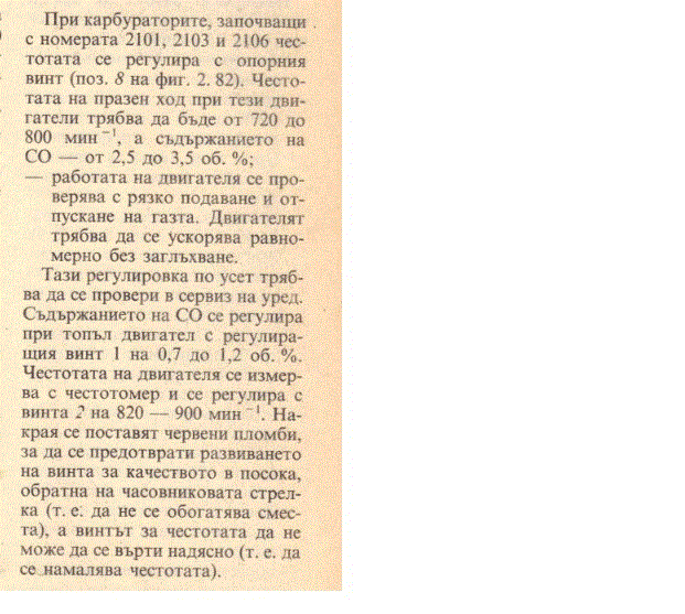

Горивните и въздушните жигльори нямат нищо общо с празния ход.Изтегли си тази книга -има я в Лада форума.

Да, книгата е добра.
ПХ се влошава по много причини, като например крив фланец на карбуратора от силно затягане на четирите гайки, от запушен горивен жигльор на ПХ и прочие.

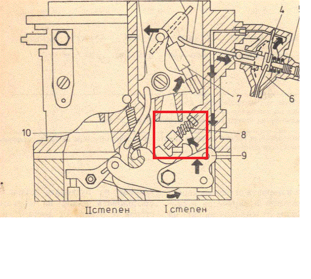

Здравейте отново ! Ако съдя по това което прочетох в книжката за карбураторите, 2101 НЯМА отделна система за празен ход. Тя е заместена с болт на корпуса който отваря дросела на първа камера и по този начин се регулират оборотите.
Което ме навежда на мисълта, че жигльорите ИМАТ общо. От друга страна бях гледал някъде из интернет, че посредата между дроселите има някакъв канал, който е за празен ход. Карбуратора е разглобен и прочистен с обезмаслител, както и е с нови мембрани. Като изключение оставих гарнитурата, която е над дроселите, защото ми изглеждаше добре (може би е фабрична не е хартиена, а някакъв твърд материал) .

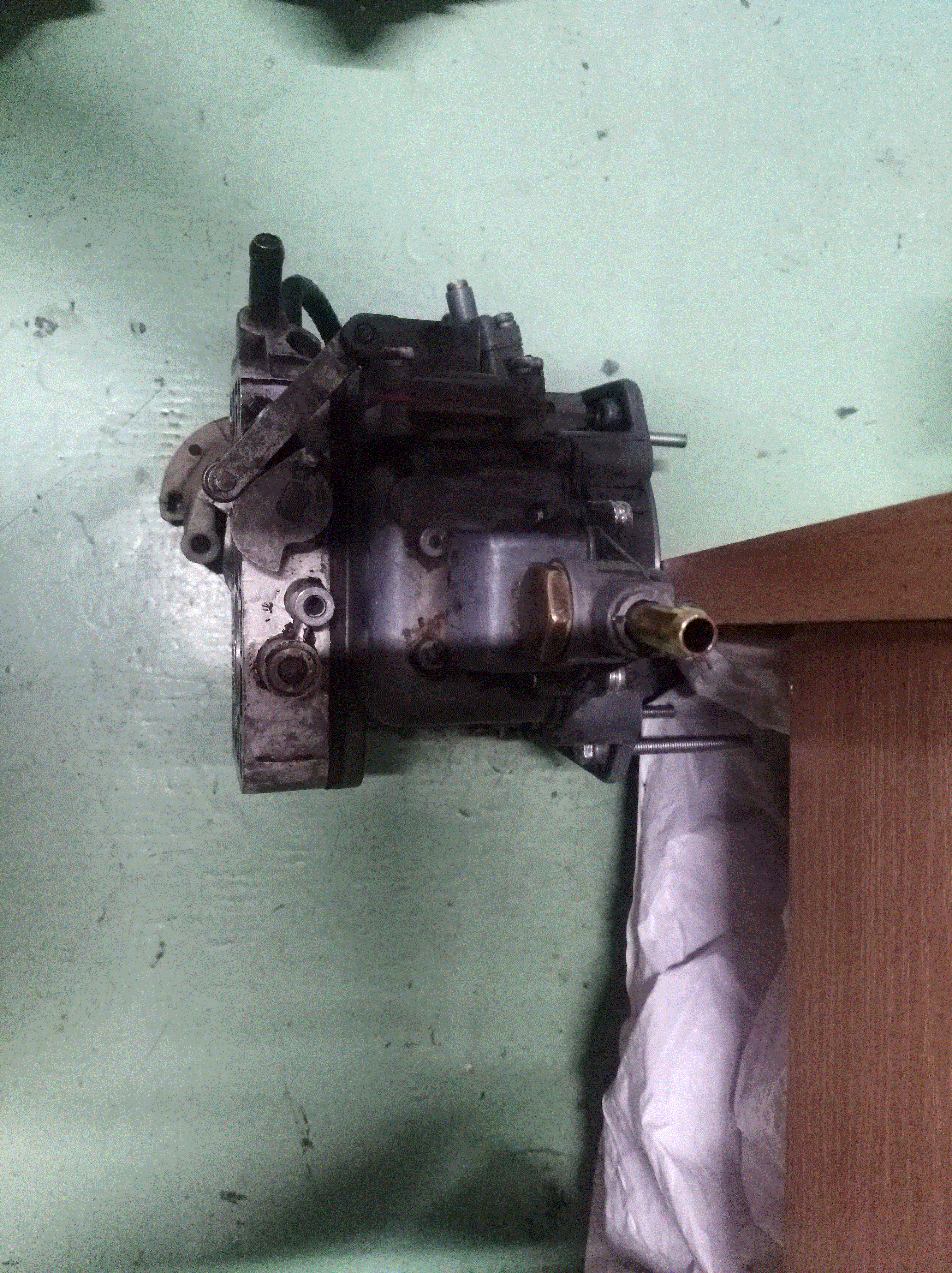

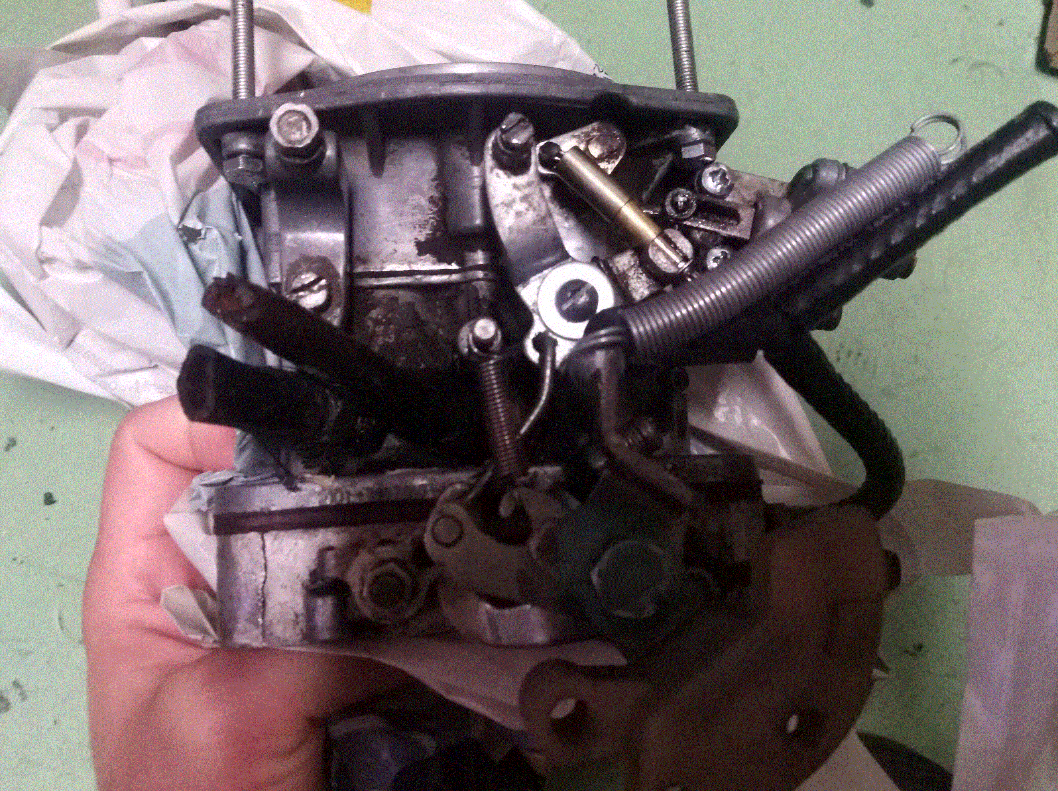

А това е карбуратора.
