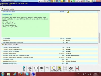

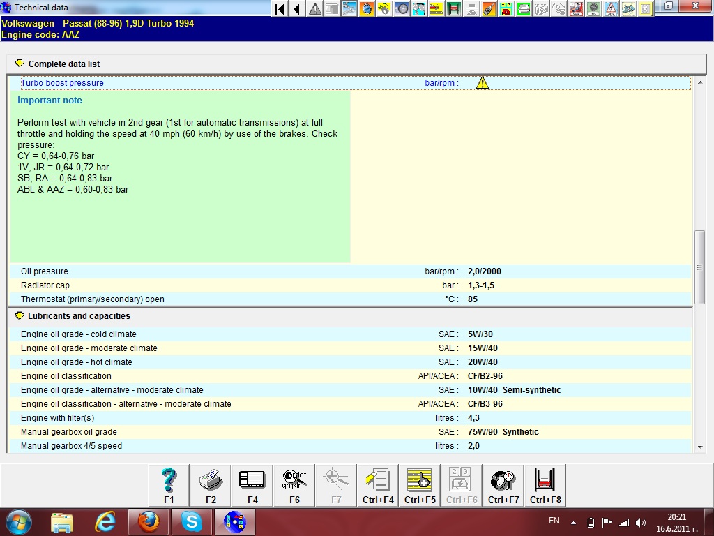

Някой знае ли на какво налягане работи турбината ми :?: турбото е ККК с номера k03-003/94916 ; 028145701R

Здравейте колеги .Нов съм във форума .Имам помпи за за профилактика,смяна уплътнения,стенд .Тъкмо вчера пуснах една тема за информация на качествен специалист по ГНП-ета в близост до Разград...стана ми ясно ,че няма да е Цанко-помпата ,а този Пламен от Сливо поле как е?passat_rs оправи ли си колата? И аз съм от Разград ! А оная кондика отгоре на помпата я има често по наште печки ,в различните модификации управлява чрез вакуум (има един магнет вентил наврян зад смукателния маркуч на възд.филтър ) от вакуум помпата режими на турбото -дал да напомпи или да олаби налягането ,при друг случай пък ЕГР-клапана управлява и т.н. Гледам че има колеги казват , че на нашите машинки турбото не се управлява външно....да има и такива -само с налягане..но вече видях и няколко дето се управляват допълнително и с вакуум !А за налягането от турбото: някъде 0.65-0.80 бара трябва да е за AAZ (по памет)
