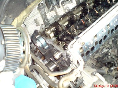

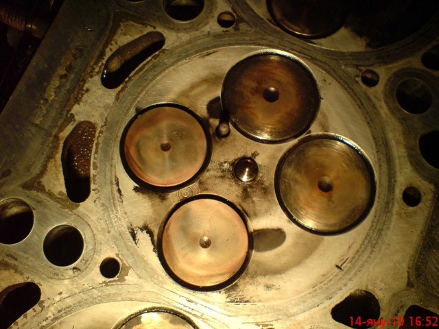

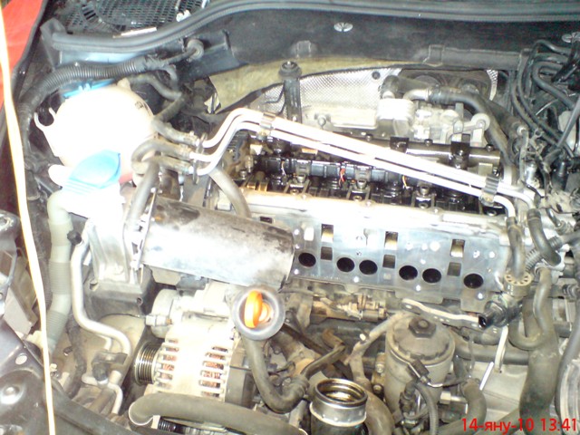

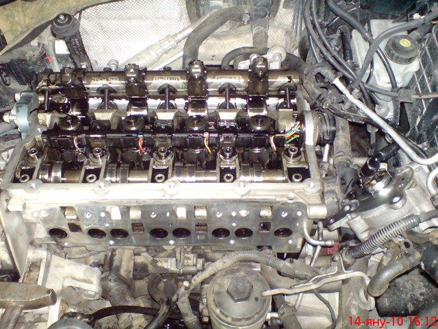

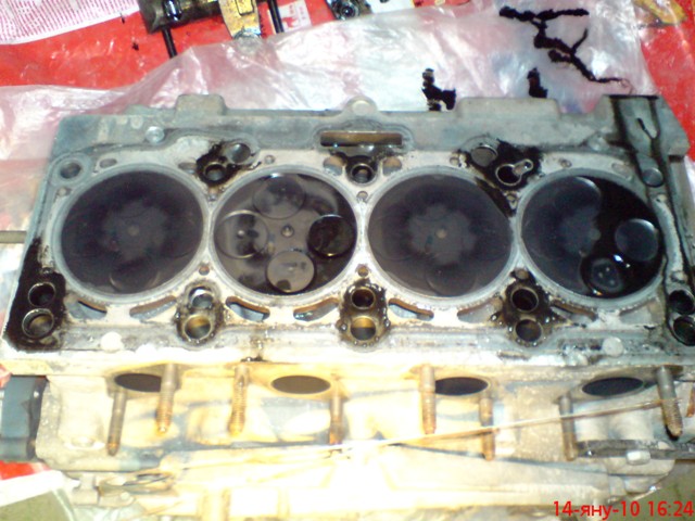

дотук случая е като на колегата 1 към 1 ,проверен е топлообменника и огледано за видими течове и нищо.нещата вървят към отваряне за съжаление.някой има ли идея как може да се провери да ли е главата или гарнитурата?видимо нищо няма,не пуши,не надува във водата и няма вода в маслото,а си губи за 5-600км по около половин литър антифриз.
esto
Мнения: 150
Регистриран на: Сря 30 юли 2008 20:09
Автомобил: caddy ecofuel
Двигател: BSX
Местоположение: Хановер
Re: Проблем с 2.0TDI, губи вода
Мнениеот esto » Чет 14 яну 2010 22:34
днес мотора бе отворен и засега всичко клони към гарнитура,защото 4 от 10-те болта бяха много хлабави и се вижда,че има антифриз между слоевете на гарнитурата до проблемния цилиндър.утре ще го сглобиме и ще се разбере какво е.
esto
Мнения: 150
Двигател: BSX
Мнениеот esto » Пет 15 яну 2010 20:25
при стягането на главата въпросните 4-ри болта не можаха да се стегнат/разтягат се/.сменихме ги със нови и всичко вече е ок.извода е,че проблема е в болтовете,вероятно заводски дефект.
