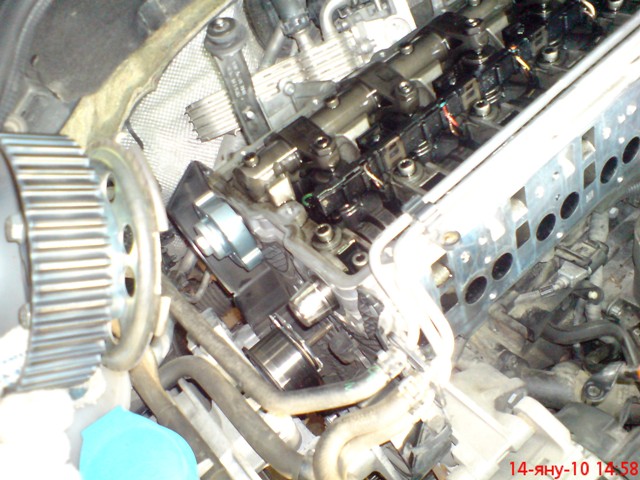

дотук случая е като на колегата 1 към 1 ,проверен е топлообменника и огледано за видими течове и нищо.нещата вървят към отваряне за съжаление.някой има ли идея как може да се провери да ли е главата или гарнитурата?видимо нищо няма,не пуши,не надува във водата и няма вода в маслото,а си губи за 5-600км по около половин литър антифриз.
- esto
- Мнения: 150
- Регистриран на: Сря 30 юли 2008 20:09
- Автомобил: caddy ecofuel
- Двигател: BSX
- Местоположение: Хановер
Re: Проблем с 2.0TDI, губи вода
днес мотора бе отворен и засега всичко клони към гарнитура,защото 4 от 10-те болта бяха много хлабави и се вижда,че има антифриз между слоевете на гарнитурата до проблемния цилиндър.утре ще го сглобиме и ще се разбере какво е.
- esto
- Мнения: 150
- Двигател: BSX
при стягането на главата въпросните 4-ри болта не можаха да се стегнат/разтягат се/.сменихме ги със нови и всичко вече е ок.извода е,че проблема е в болтовете,вероятно заводски дефект.
- bai_ILIA
- Мнения: 722
- Регистриран на: Нед 20 яну 2008 10:24
- Местоположение: Пловдив
Успех и евала за снимките!!
