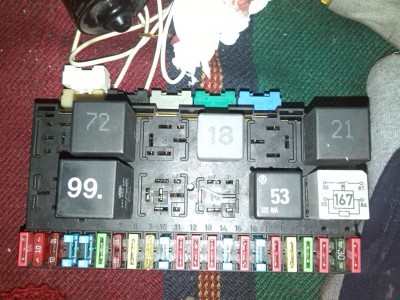

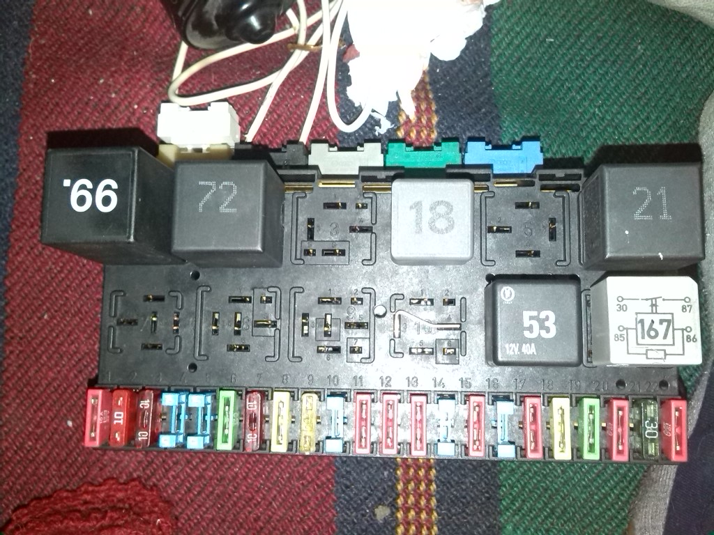

Re: Проблем с кабелите на бушониерата на Голф 3 СL 1,6 бензи
Добре значи няма + до мотора. Сега идва ключовият въпрос от къде се губи преди или след релето? Дай реална снимка на бушонното табло.

Re: Проблем с кабелите на бушониерата на Голф 3 GL 1,6 бензи
Под 72 му е мястото там дето си го набил е мястото на релето при автомобили със климатик.
