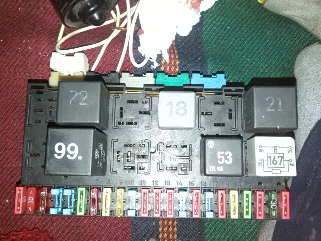

Добре значи няма + до мотора. Сега идва ключовият въпрос от къде се губи преди или след релето? Дай реална снимка на бушонното табло.

Под 72 му е мястото там дето си го набил е мястото на релето при автомобили със климатик.
